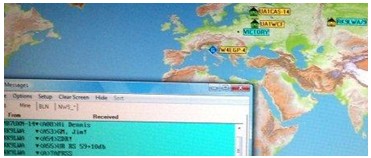

 Благодаря активной пропаганде Анатолия DL8RCB (бывшие позывные UW9EZ, UA9CKF) многие российские энтузиасты APRS во время проведения экспедиции организовали круглосуточное дежурство на частотах всемирной сети APRS, чтобы помочь нам и показать другим радиолюбителям наше местонахождение на территории национального парка. Владимир RD3BC подготовил подробные карты района, в котором мы находились.Иметь постоянно работающее на диапазонах 14 или 10 МГц в APRS оборудование было бы для нас непозволительной роскошью, но в периоды устойчивого прохождения в направлении Европы мы старались работать и в APRS на одном из рабочих мест. И как выяснилось не зря! Наши APRS-сигналы были слышны довольно далеко. Вот по этой ссылке (http://www.db0anf.de/app/aprs/stations/googlemap-RK9LWA) можно найти всю информацию. Стабильнее всех был контакт с Михаилом (позывной сигнал UA1WCF) из п.Усвяты Псковской
области. Хорошо проходил сигнал IS0AML с о.Сардиния, но он не отвечал на наши сообщения. Самым дальним корреспондентом, чей APRS-маяк мы приняли, был G0IQK из Англии, расстояние до которого более 4000 километров. Как уже было сказано раньше, эфир в нац. парке был кристально чист, что и позволило принимать слабые сигналы от дальних корреспондентов. Джим MB7UXN и Энди F6EWX также слышали нас и отправляли нам сообщения, но, похоже, они так не получили от нас подтверждения об их приёме. Интересно отметить, что итальянские КВ-гейты IW4EGP и IZ4EFV, чьи сигналы в Тюмени обычно проходят на дипольные антенны почти круглосуточно, в парке были слышны очень слабо.
