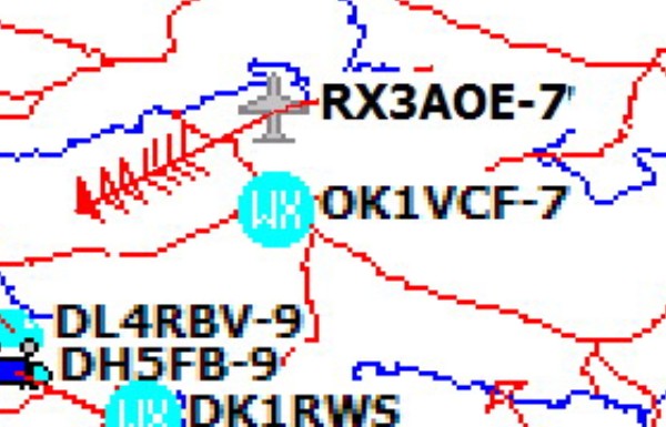

увеличенный участок карты, пролетающего на Европой пилота Боинга Юрия RX3AOE-7 ( перелет Москва-Лион)

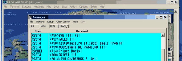

пример обмена информацией в "онлайне" на КВ диапазоне

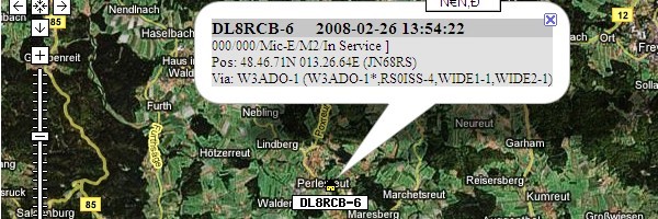

http://www.findu.com/cgi-bin/find.cgi?call=DL8RCB-6

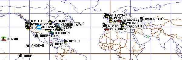

станции всего Земного Шара , над Тихим Океаном пролет спутника ANDE

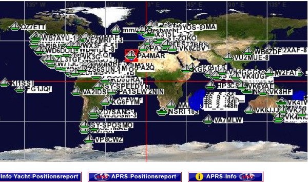

 Он разработал проект поддержки связи с яхтами и судами, не имеющими дорогостоящего оборудования, но имеющих оборудование APRS на КВ ,УКВ с поддержкой в INET.
на сайте у Рольфа можно отследить и связаться с радиолюбителями имеющими на борту яхт и катеров APRS
