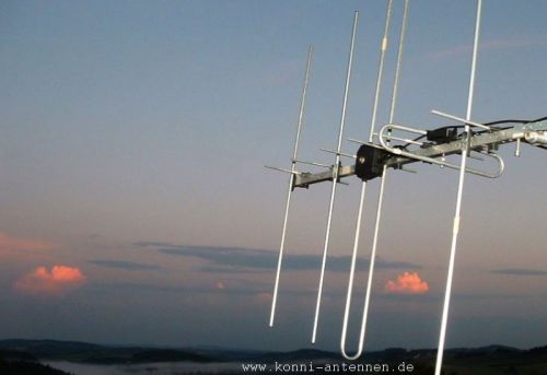

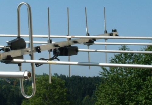

антенна  7 эл 435 + 4 эл 145 от:  www.Konni-Antennen.de
уже несколько лет применяемая для работы через SAT

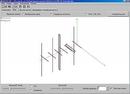

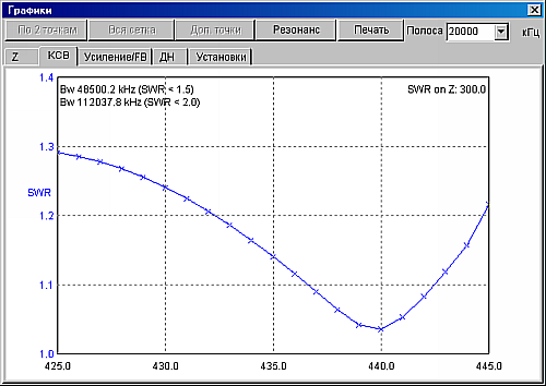

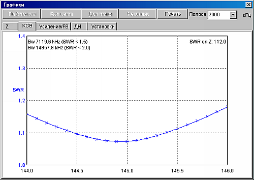

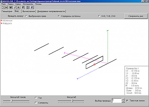

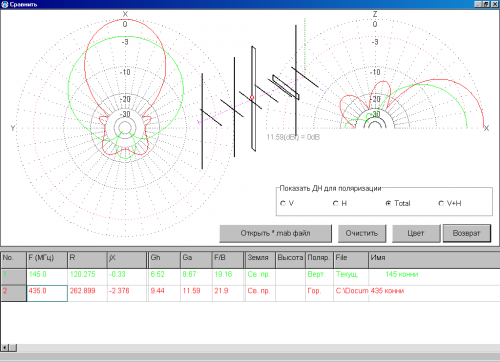

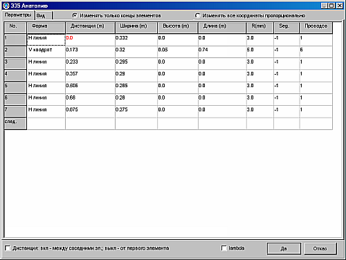

результаты  (проверки правильности расчетов)
полученные в программе MMANA путем моделирования
любезно сделанные  по моей просьбе          Александром RZ6FE

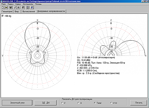

430
наложение диаграмм 435 145 мгц
144

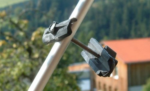

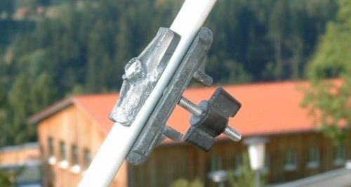

крепление элемента на буме
144 в горизонтальной, 435 в вертикальной плоскости
