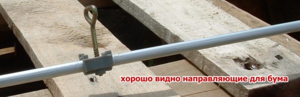

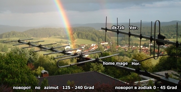

для изготовления  использовалась купленная на e-bay штатная телевизионная антенна

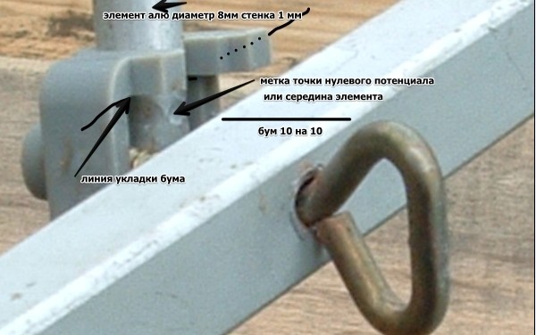

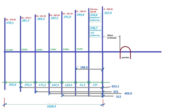

смотрите используемые элементы ниже

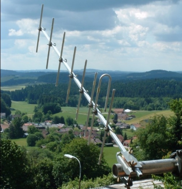

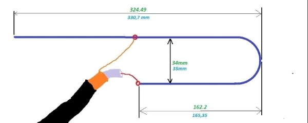

расчет выполнен Игорем RX1WLQ по методике DL6WU:

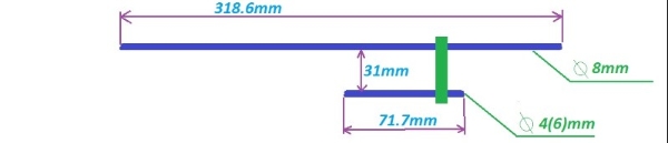

гамма-согласователь

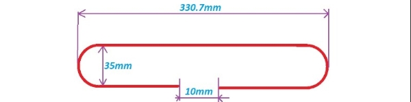

вибратор пистолькорса
полу-петлевой вибратор (ПРИМЕР)

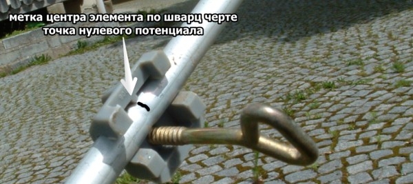

элементы антенны

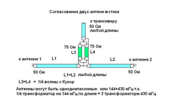

"сумматор из кабеля" - TV-75 ом, остальное из RG-58-50 oм
вариант с петлевыми вибраторами  вместе с "сумматор" в плане SWR оказался лучшим на прием
(меньше стало QSB, как на утренних так и вечерних орбитах)
