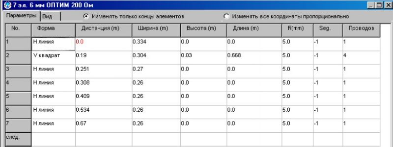

все расчеты и оптимизация от RZ6FE
1
2

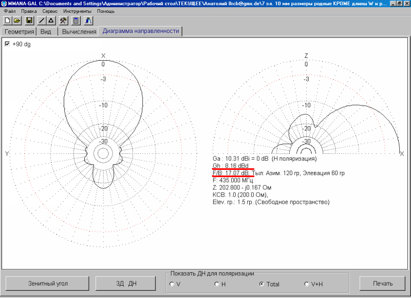

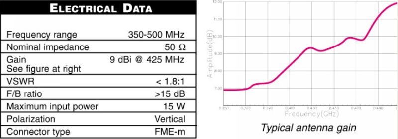

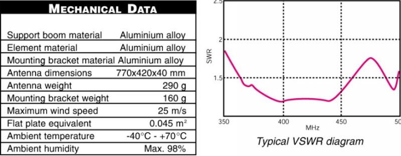

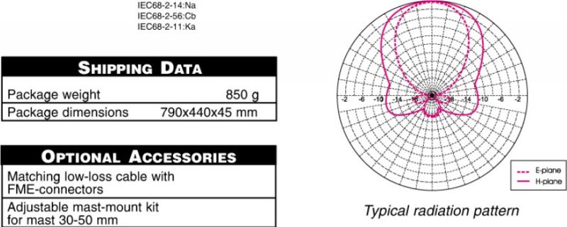

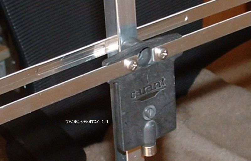

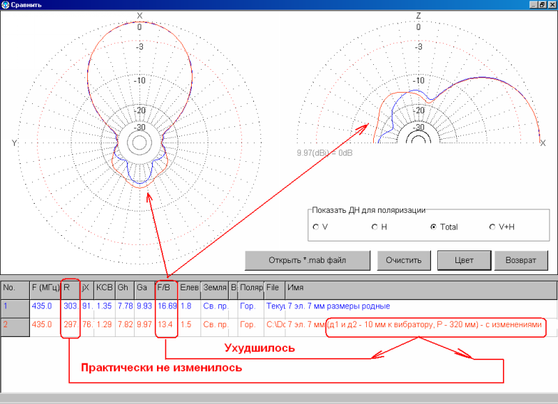

трансформатор фирмы Garant 4:1 (оригинал изделия)
Характеристики антенны оригинала (до переделки и оптимизации)

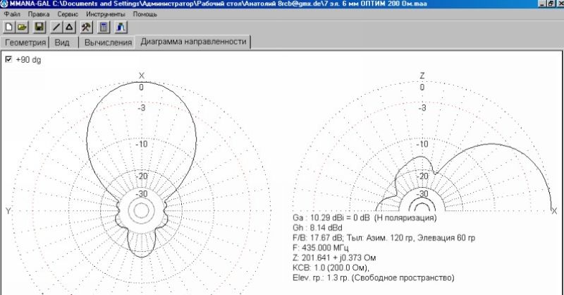

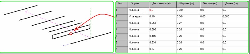

3
оптимизация по Мартину
вот что получается,если не делать оптимизацию 200 ом
синим цветом показаны данные оригинала Garant
красным цветом показаны размеры после оптимизации от Мартина Штоера DK7ZB

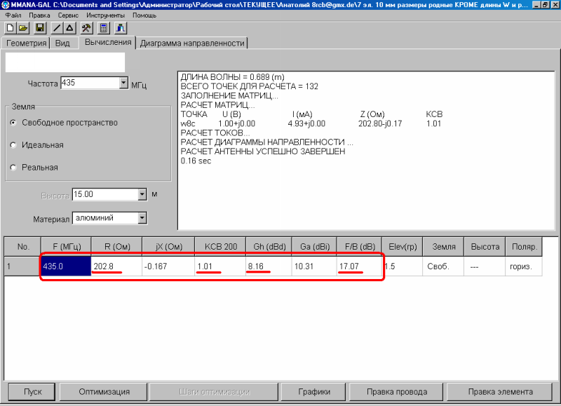

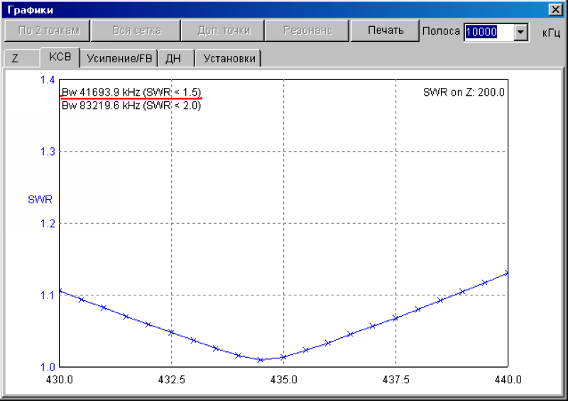

4

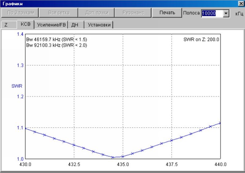

Характеристики антенны  (после переделки и оптимизации)

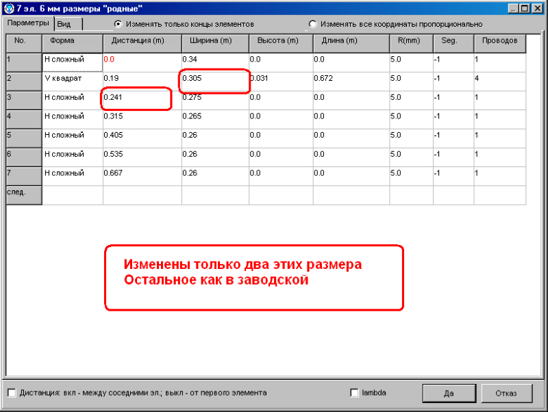

5

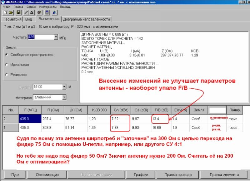

переделанная после оптимизации по DK7ZB,RZ6FE
вариант номер 3
еще один вариант от RZ6FE
1
2
3
4 вариант оптимизации наилучший , но требует изменения размера вибратора
