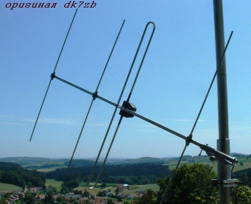

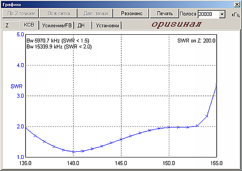

антенна применяется для работы через спутники
антенна 4 элемента от DK7ZB

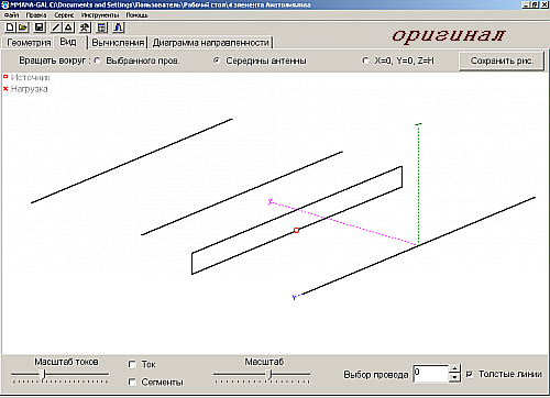

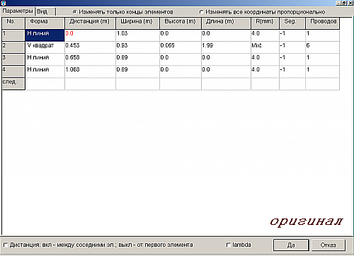

результаты полученные в программе MMANA
любезно сделанные Александром RZ6FE *за что ему огромное спасибо
антенна от dk7zb продается на WiMo, как WY204, вся документация в .pdf
http://www.wimo.com/cgi-bin/verteiler.pl?url=yagi-antennen-vhf-wimo_d.html
08. 07. 2011 продолжение следует:

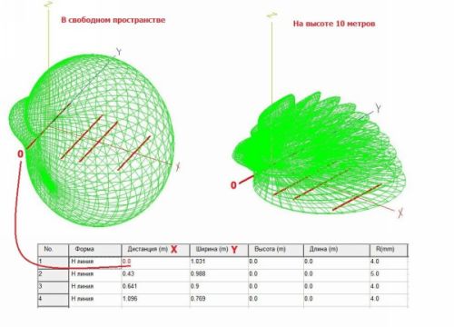

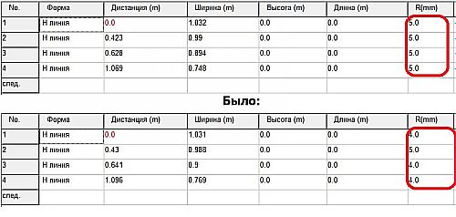

сделана оптимизация антенны Александром RZ6FE

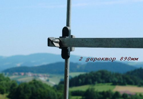

размеры элементов

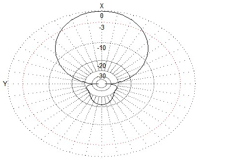

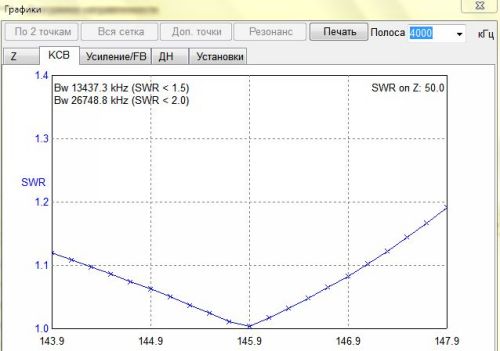

SWR

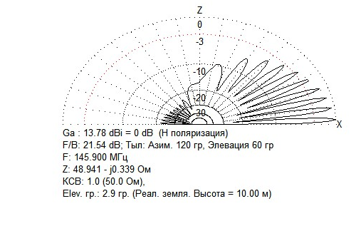

диаграммы

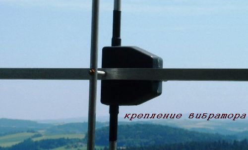

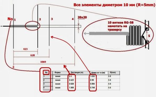

пример исполнения антенны с запорным дросселем

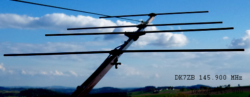

реальное исполнение
диаграмма антенны в 3 д                диаметр элементов  8мм
