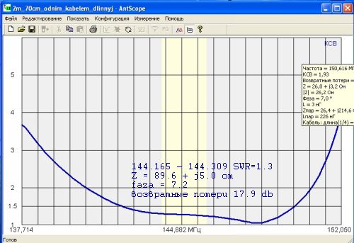

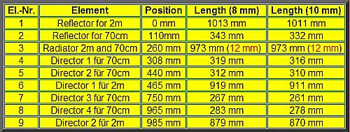

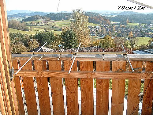

антенна от DK7ZB с питанием по одному кабелю,за вариант повторения взяты расчеты, размеры и конструктивное исполнение
со странички автора

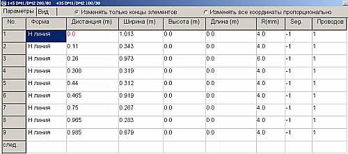

это элементы 70 см трубка диаметр 10 мм
сводная таблица от dk7zb

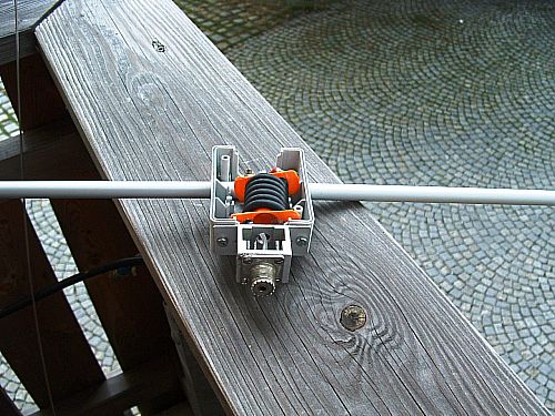

нет облучателя д 12 мм бум 20 на 20 все элементы изолированы
измерения проводились только для 2 метрового диапазона

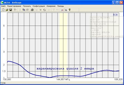

отдельно измерения диполя
21 января 2011 испытываемый вариант прием попеременно 2х бакенов 144/430

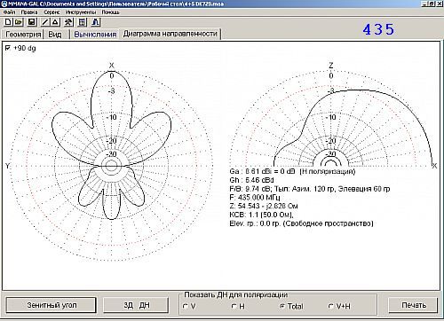

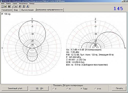

сводная таблица параметров
SWR 145

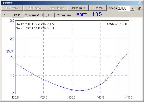

SWR 435
практическое использование данного типа антенны на мой взгляд неудовлетворительно
без достаточного опыта, комплекта измерительной аппаратуры,можно получить
необходимые параметры для частот 144-146 мгц,436-434 работа под большим вопросом
антенна непригодна для работы через спутники симплексом , получается достаточно парусно-тяжолая
требует тщательного изготовления согласно ее размеров, и была изготовлена только для подтверждения выше перечисленных
недостатков
