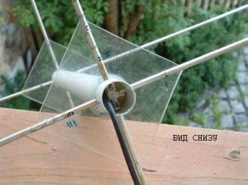

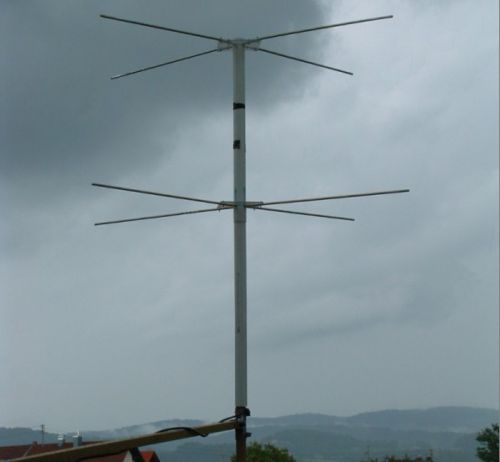

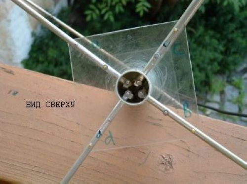

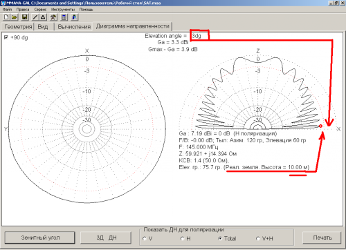

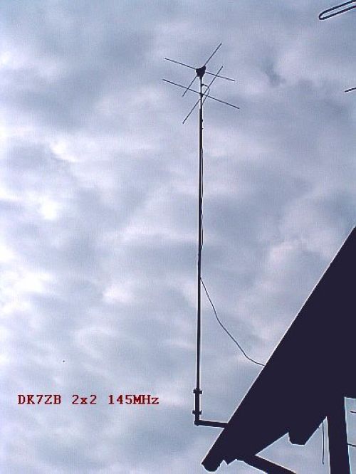

сделана попытка повторить антенну для работы через SAT
результаты полученные в программе MMANA
любезно сделанные Александром RZ6FE ( за что ему огромное спасибо )
Oscar-7, ISS-Zarja автор DK7ZB

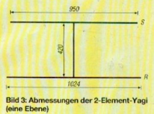

диаметр трубок 6 мм,расстояние между диполями 10 мм точки подключения кабеля по центрам 18 мм

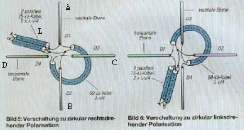

у автора выполнена поляризация по часовой стрелке

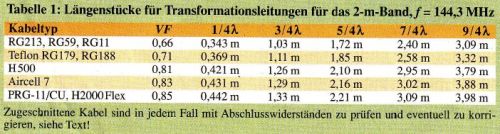

L=300/145.9/4*0.66 2 отрезка 75-омного кабеля
ниже табличка от автора длины рассчитаны для частоты 144.300 MHz
выход 50-омного кабеля снизу заканчивается разьемом

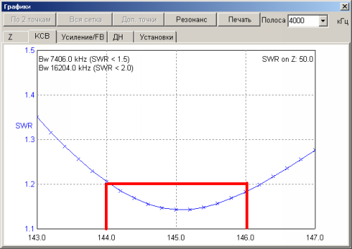

SWR
10 метров от земли
10 метров от земли

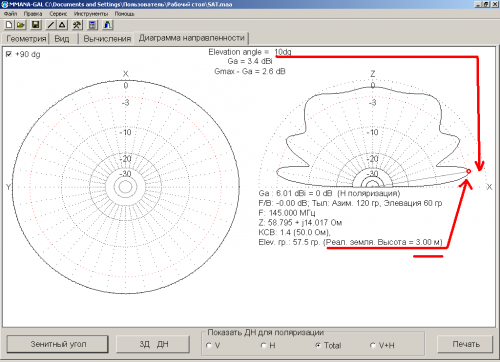

3 метра от земли ( специально для работы с рядом стоящего авто)
3 метра от земли
