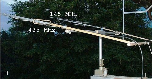

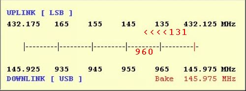

первый вариант антенны для работы через OSCAR-7

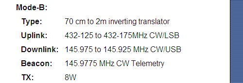

в моде B передача на частоте 432.131 и в сторону увеличения частоты
прием на частоте 145.958-60

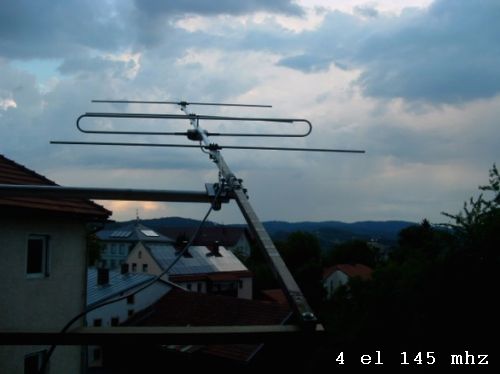

левая часть
сами антенны и элементы изолированы от основного бума

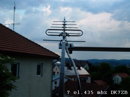

правая часть
