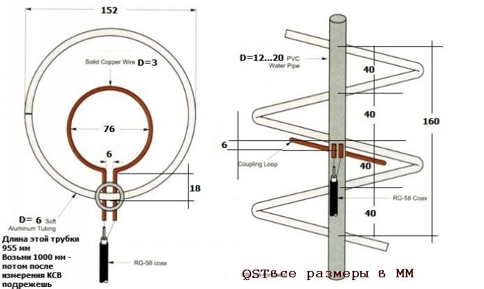

антенна "Helical" для работы через SAT на 2 м
Проведение радиосвязей с космическими объектами (КО) требует использования круговой (вращающейся) поляризации. Несомненное преимущество круговой поляризации антенны состоит в том, что все изменения поляризации  сигналов с космических объектов отслеживаются антенной  без провалов в силе сигнала.
 Для работы с КО приходящими с любого случайного направления нужна антенна с круговой диаграммой направленности и круговой поляризацией. Этим требованиям вполне отвечает свёрнутый в спираль (helix) вертикальный полуволновый диполь – спиральная антенна с поперечным излучением
(NMHA - Normal Mode Helical Antenna).  Режим поперечного излучения достигается определённым соотношением диаметра витков спирали (диаметр должен быть гораздо меньше длины волны) и шага между витками. Указанные на эскизе размеры позволяют реализовать вышеизложенные требования.
ниже предложена антенна американского радиолюбителя W6NBC опубликованная в журнале QST June 2011
все размеры в миллиметрах,

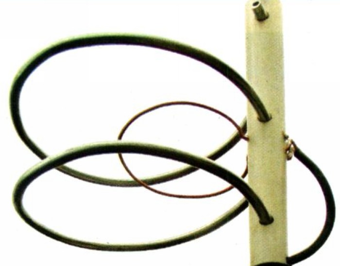

пример ее реализации видно из прилагаемых картинок
ниже общий вид антенны после установки
