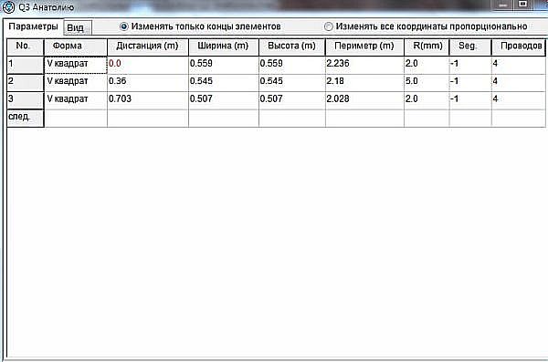

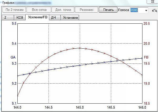

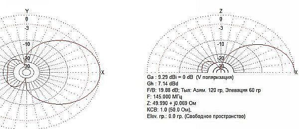

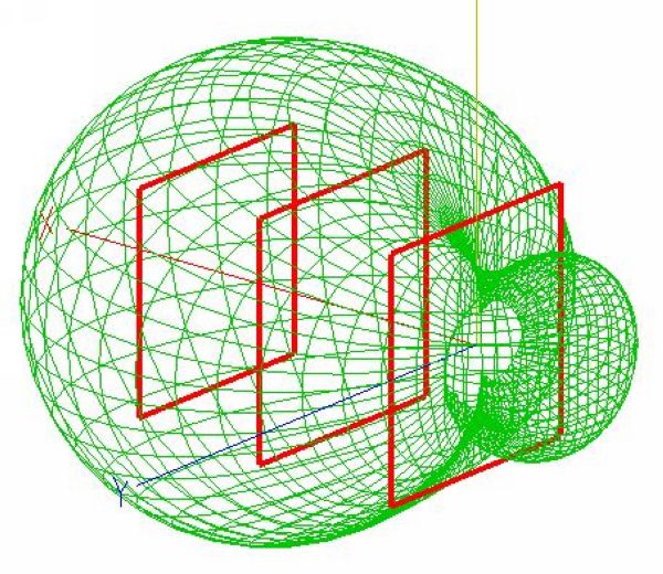

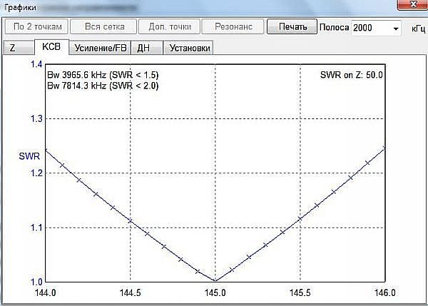

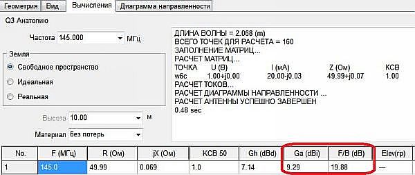

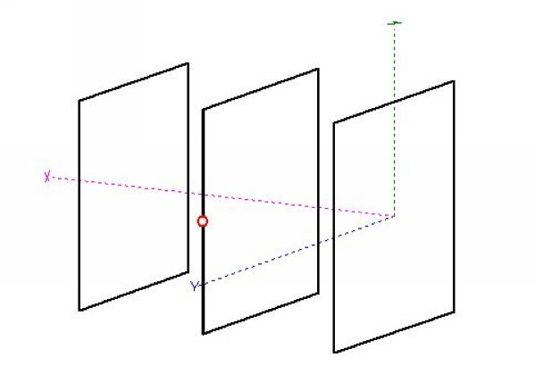

сделана попытка проверки параметров антенны  RZ6FE Александром Введенским
http://www.duplexers.eu/q3-2m.html
расчетная модель
расчет
элементы
характеристики
Диаграмма
SWR
1
диаграмма в 3 Д
