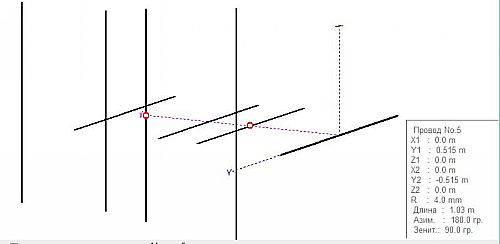

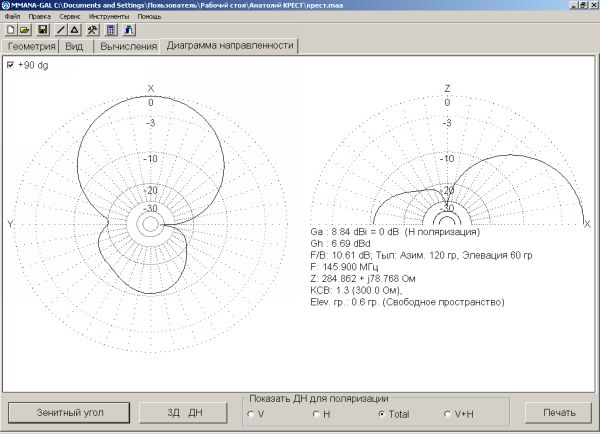

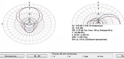

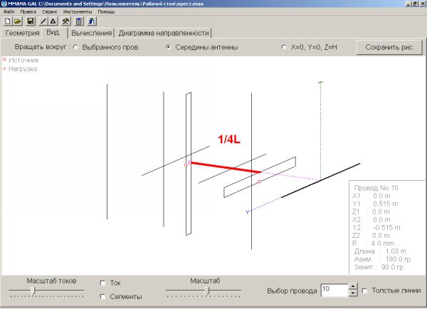

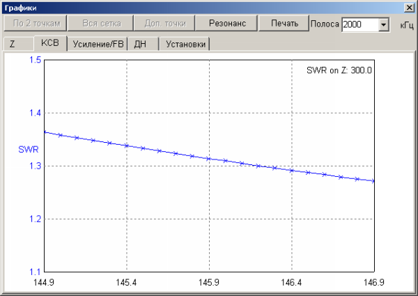

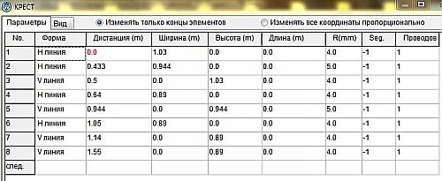

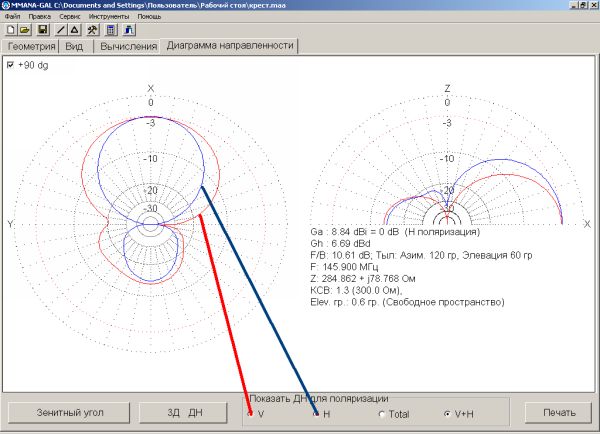

результаты полученные в программе MMANA
любезно сделанные Александром RZ6FE ,за что ему огромное спасибо

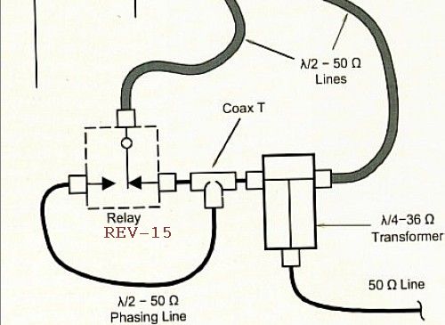

рабочий вариант с переключением поляризации ( beacon DB0JT ) ,  показал разницу около 10 дб

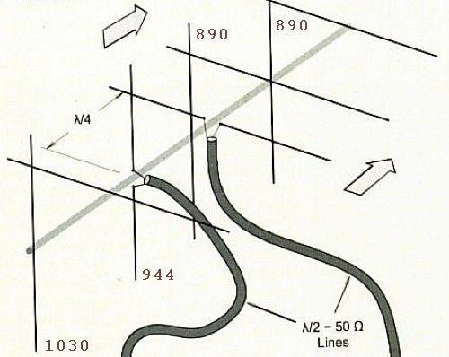

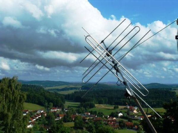

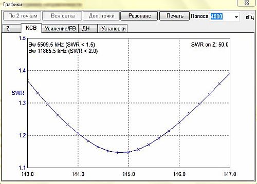

еще один вариант данной антенны с "дипольным вибратором"
использованы элементы антенны за исключением разрезных вибраторов
отрезки лямбда-пополам считаем в зависимости от типа кабеля
в месте присоединения кабеля к диполю надеты ферритовые трубочки
