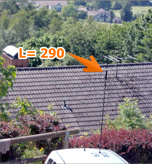

снятие диаграммы антенны МА - 5 приборы MFJ, серия AA - 330 Rig Expert

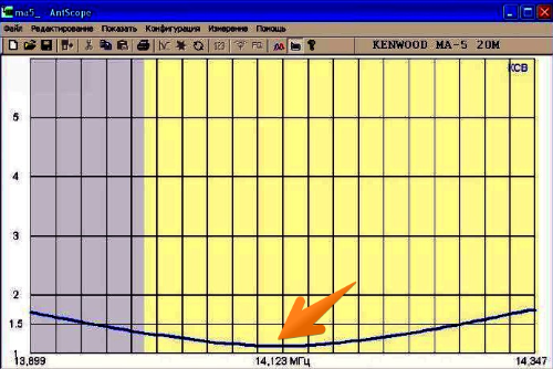

диаграмма 20 м

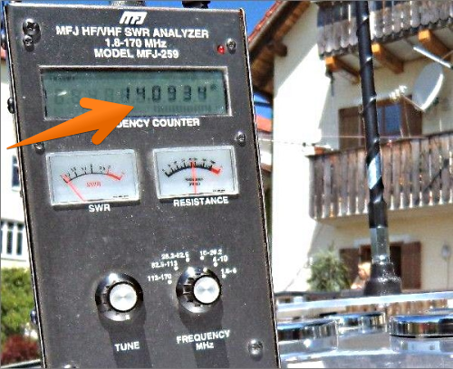

15 m

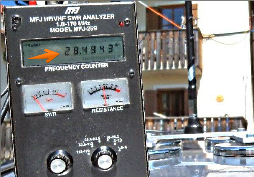

10 m

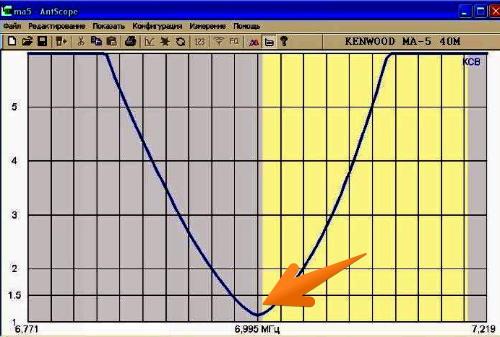

диаграмма 40 м

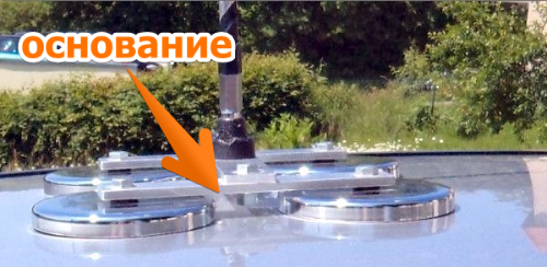

четырех магнитное крепление
