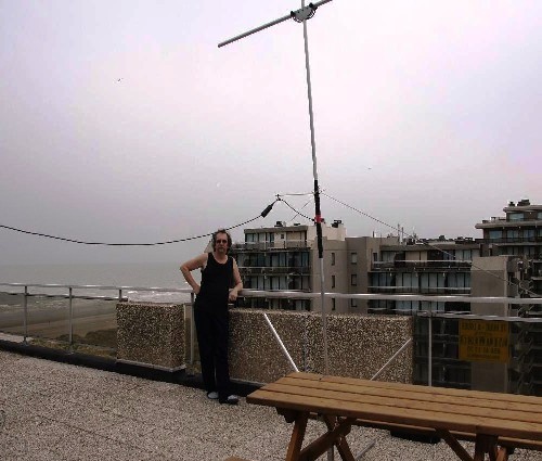

испытания были проведены сначала в домашних условиях, а затем поездка граница Франции-Бельгия

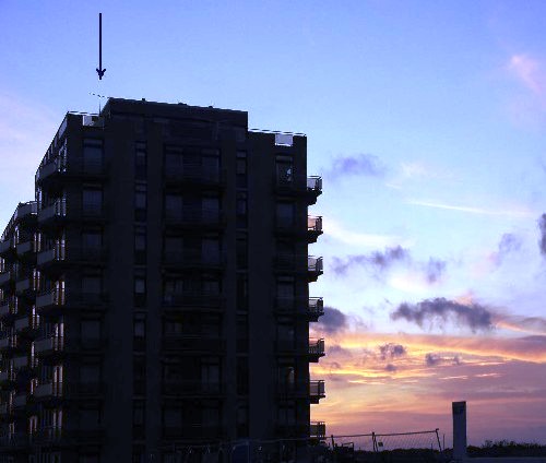

стрелкой показано место установки

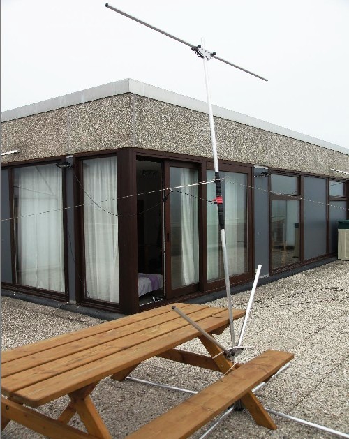

это крыша отеля слева от антенны dm8ta Alex
чтобы не сдуло приторочил к пивному столику

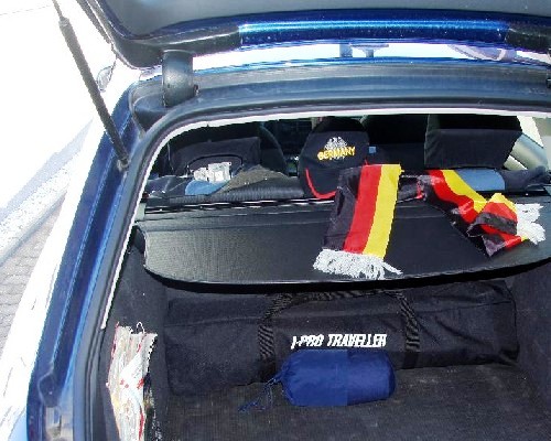

упаковка в багажнике

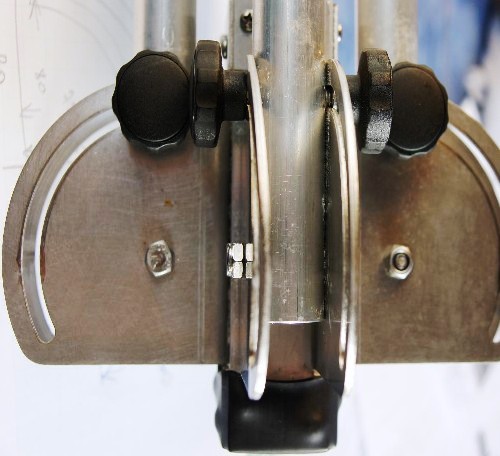

шарниры в собранном виде

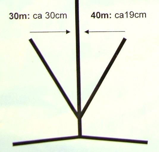

картинка из мануала, так настраивать "грубо"

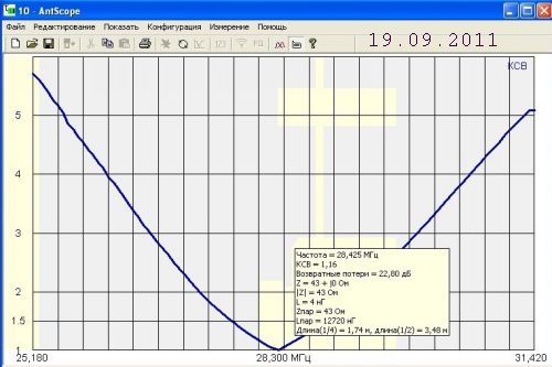

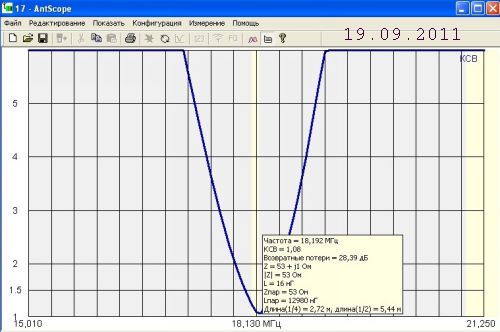

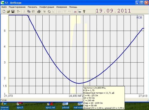

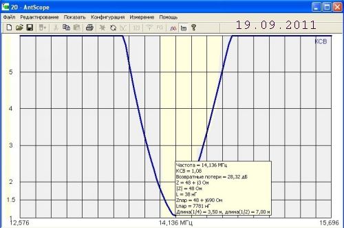

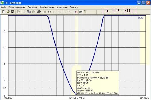

характеристики сняты прибором АА-330, диаграммы получены в реальных полевых условиях
(штатная установка на земле, 3 метра от авто)
20 метров
30 метров
15 метров
12 метров
10 метров
