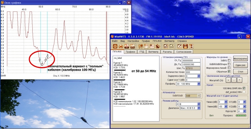

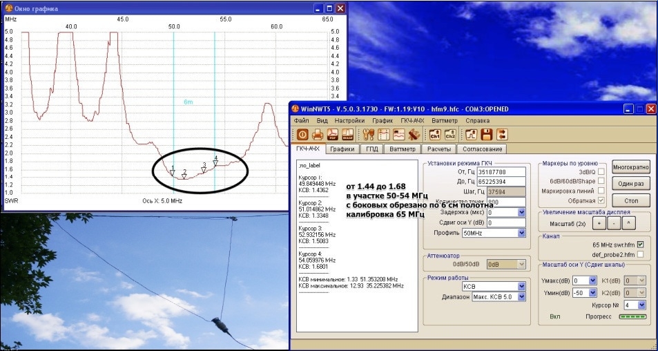

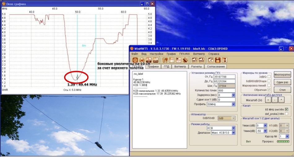

все измерения SWR сделаны NWT-150 (калибровка 65 и 100 МГц)
равносторонний треугольник "оригинал" запитан через трансформатор самодельный 1:2 кабель РК-75 "телевизионный"

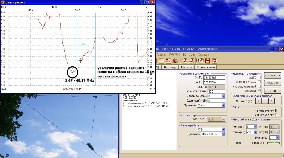

за счет боковых увеличен размер верхнего полотна (смещение по частоте вниз,.. КСВ хуже)

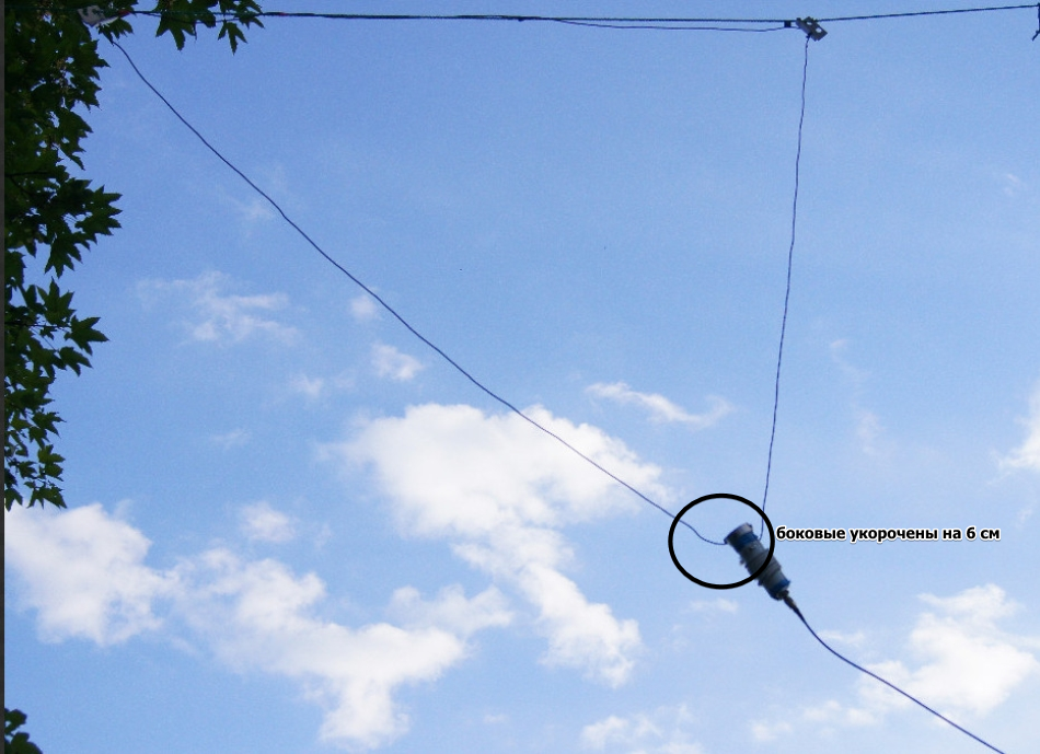

боковые полотна увеличены на 10 см оба за счет верхнего полотна (смещение по частоте вверх, КСВ хуже оригинала)

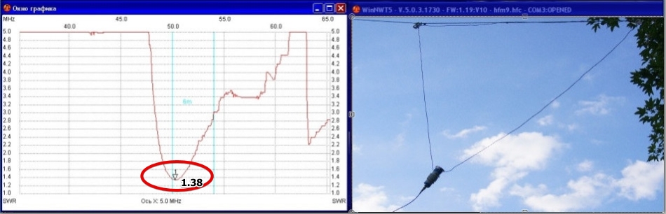

калибровка до 100 МГц (после обрезки обеих боковых полотен на 6 см )
Калибровка до 65 МГц (после обрезки боковых по 6см ) кабель "полный" снимаем АЧХ от трансивера
общий вид после "укорота" полотен
