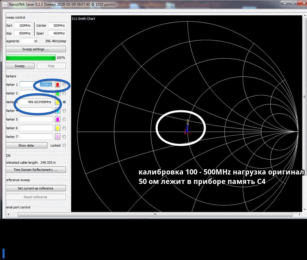

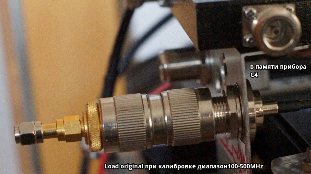

калибровка прибора

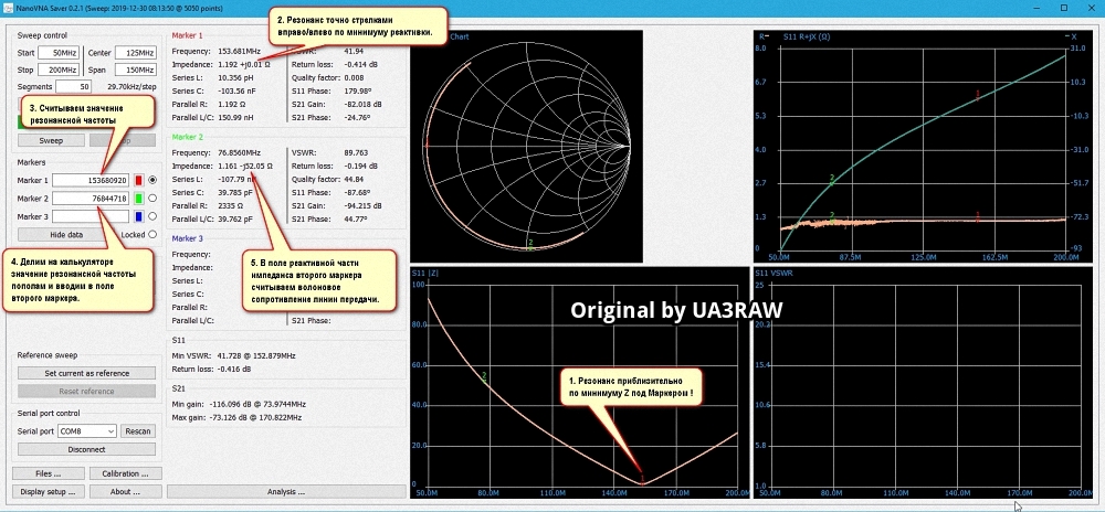

тут калибровка сделана recall 1 400-500  MHz CH0 Smith CH0SWR
пределы измерения длин по частотам
50-100MHz 41m
50-150MHz 27.3m
50-200MHz 20.4m
50-300MHz 16.6m
50-400MHz 7.68m
4 55 m
2 91 m
это пример от Андрея UA3RAW

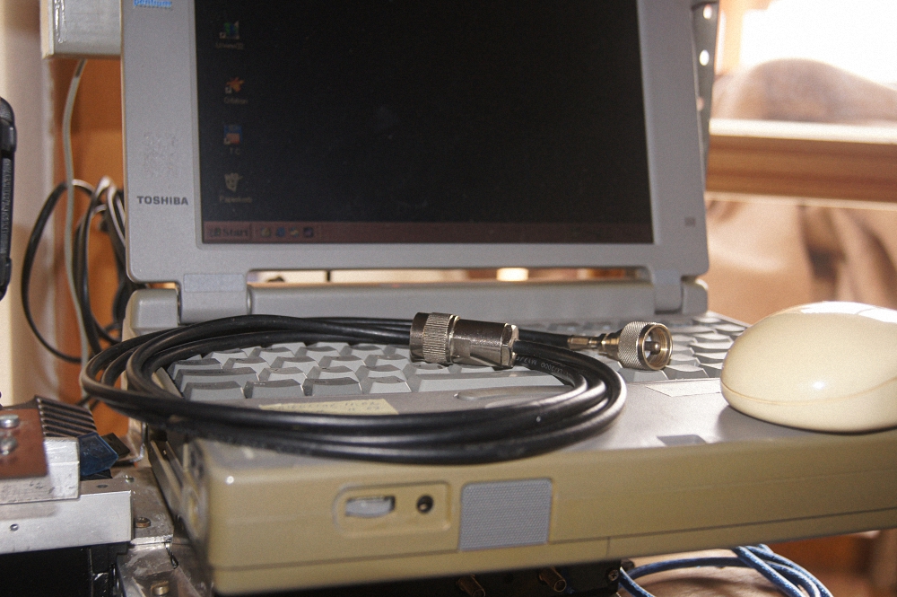

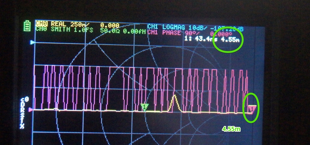

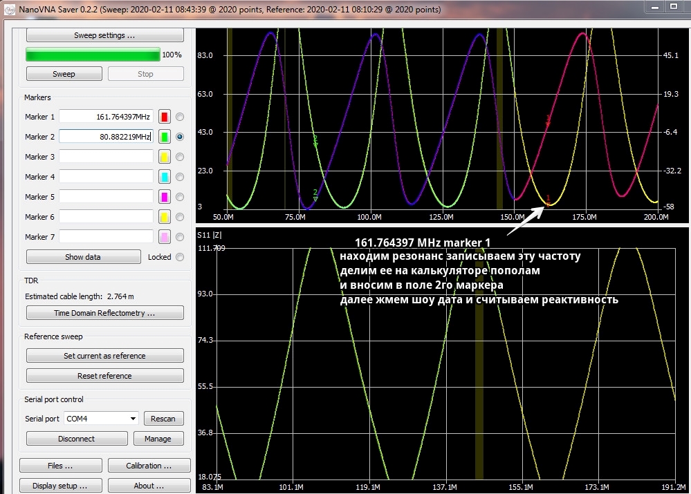

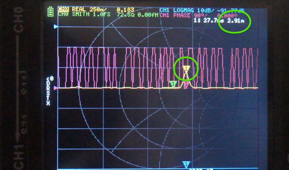

далее мой пример с измерением длины и реактивности
1
2

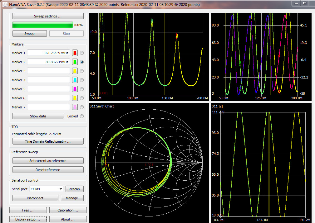

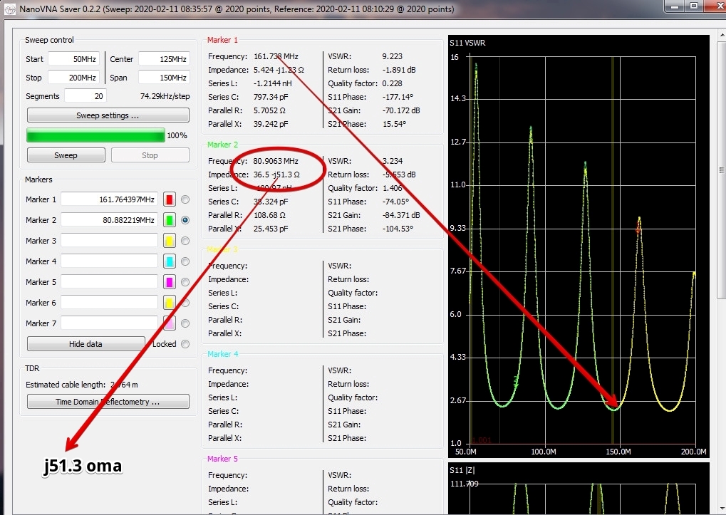

на этом пока все примеры выложу по мере накопления
3
