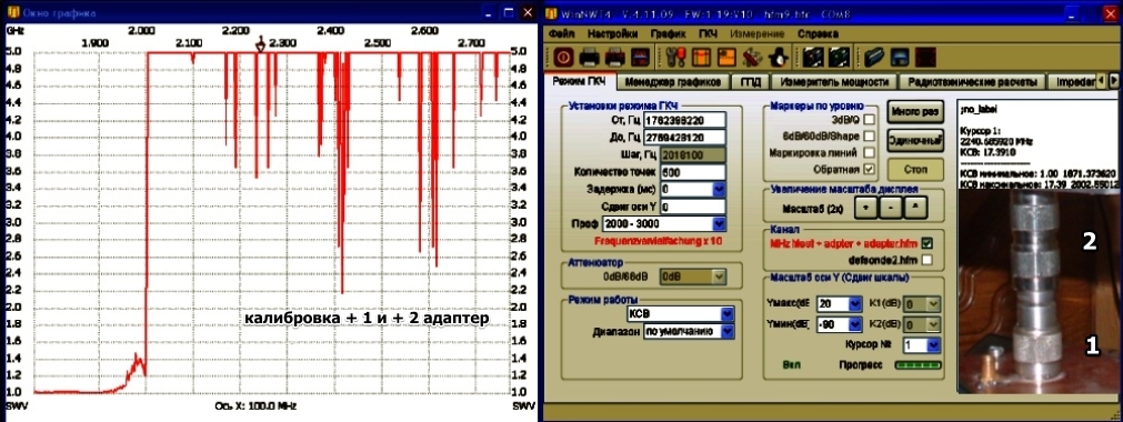

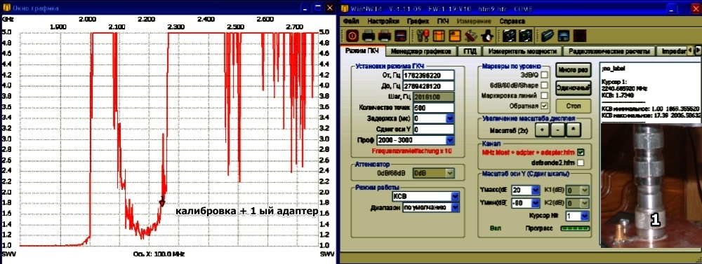

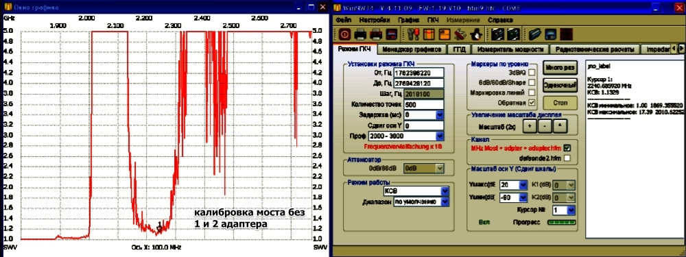

1. калибровка моста участок 2000-3000 MHz
2. калибровка моста участок 2000-3000 MHz номер один адаптер, картина изменилась незначительно
3. калибровка моста участок 2000-3000 MHz номер один адаптер + адаптер 2, картинка значительно улучшилась

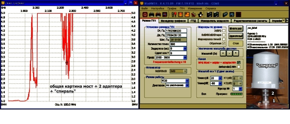

4. после калибровки моста  устанавливаем "антенну-спираль" и смотрим SWR

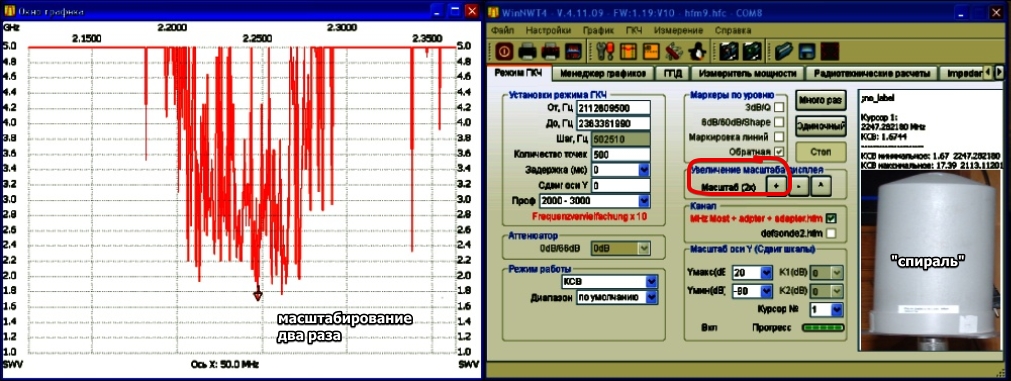

5. затем последовательно масштабируем + и + 2 раза для удобства просмотра

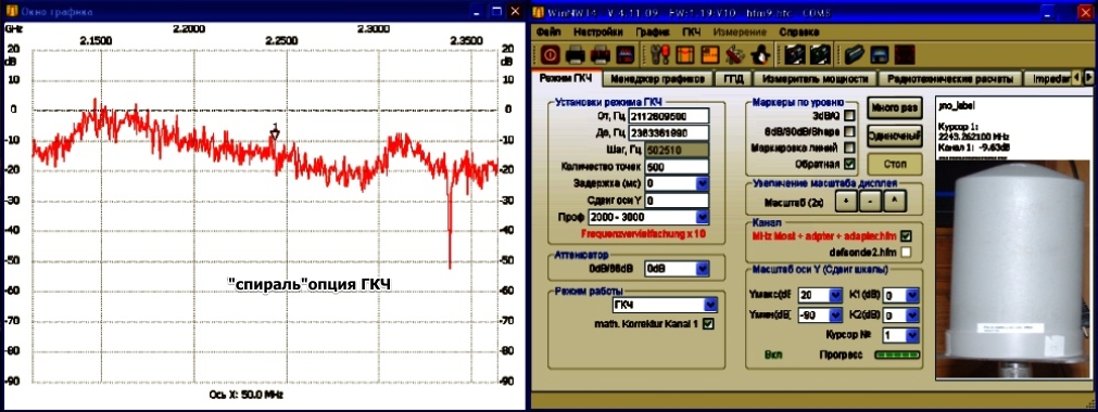

6. в том же частотном участке переключаем опцию ГКЧ *СМОТРИМ МЕТКУ КУРСОРА
