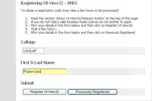

зарегистрировать тут, но придется подождать от 24-до 48 часов

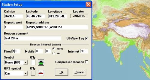

после установки. пример: Station Setup
Host mode  выбрать AGWPE

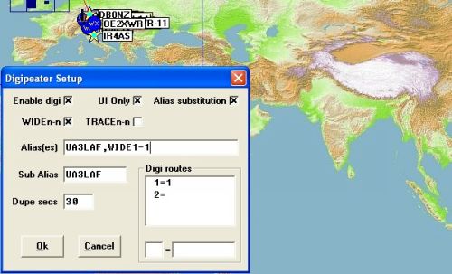

пример включения digi

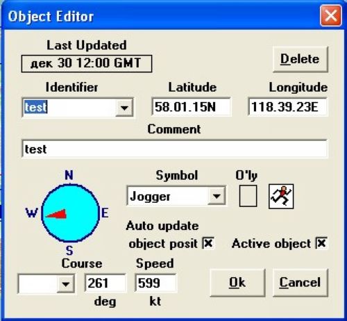

пример  редакции "Обьекта"
