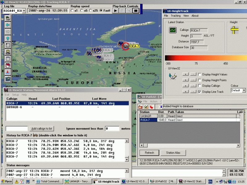

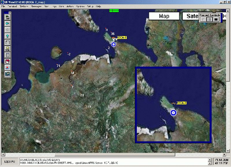

Общий вид на мониторa при запуске программ (Не видно UI-History)

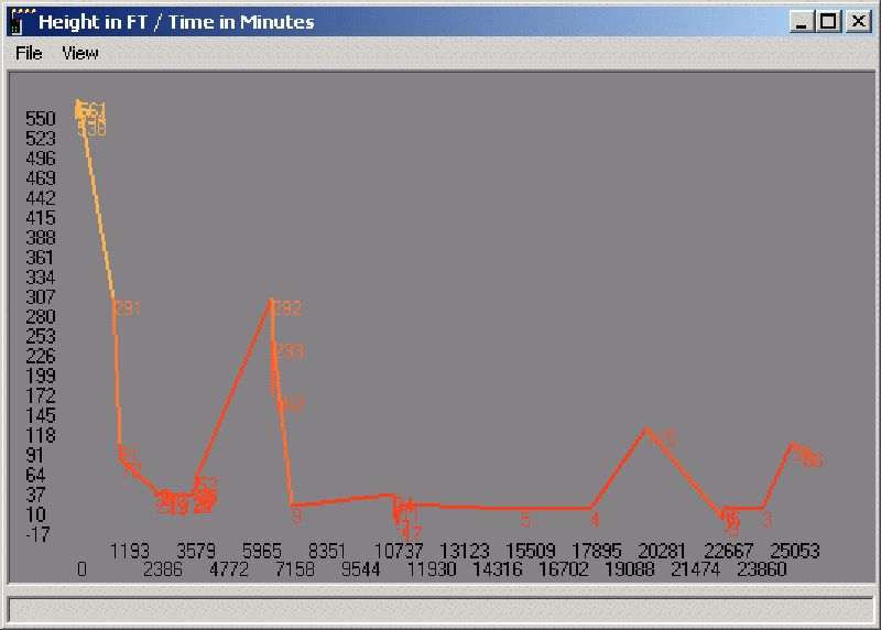

UI-HeightTrack
Построение графиков высоты
Программа строит профильный срез всего пути экспедиции, благодаря чему
можно найти самые высокие и низкие точки пути.
ниже построение точек с указанием высоты на карте в UIView-32
На выбраной в UIView карте рисуются точки, откуда пришли маяки и рядом
пишится их высота над уровнем моря.

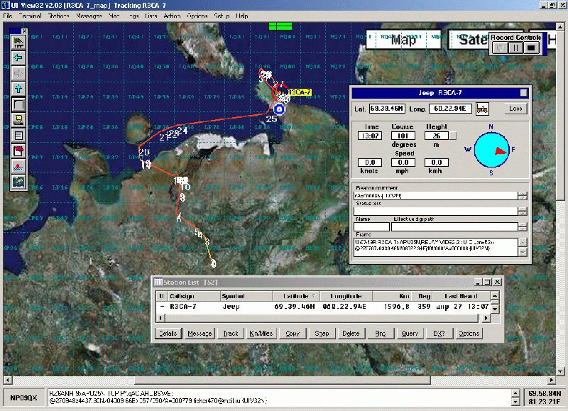

далее построение траектории движения экспедиции
Сторится "след" оставленяй станцией

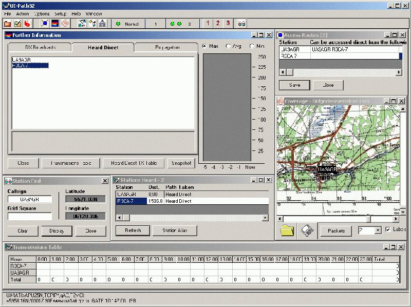

Функции UI-MovementAlarm

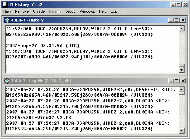

Функции UI-History

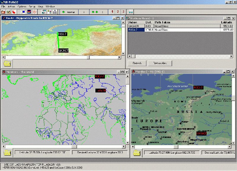

Функции UI-Path32. Эта программа анализирует большие сети, и использовать её в данном случае, когда на карте 2 человека смысла нет. Но по просьбе DL8RCB я её всё же воспользовался.
Вывод позывных на карту
Можно выводить на карту любые станции, содержащиеся в базе

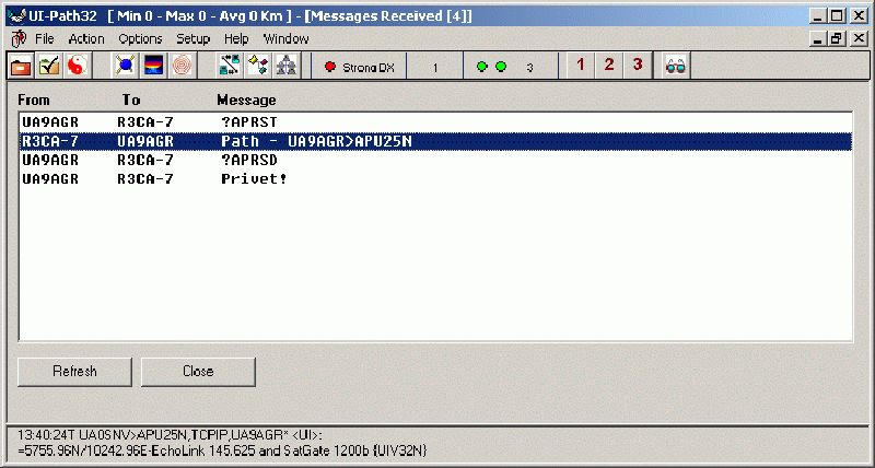

Вывод списка сообщений
Вывод сообщений из UIView
Вывод станций на несколько карт сразу
Имеются 3 монитора и одно окно для каждой станции, с нарисованым
маршрутом (если известны позиции диги)

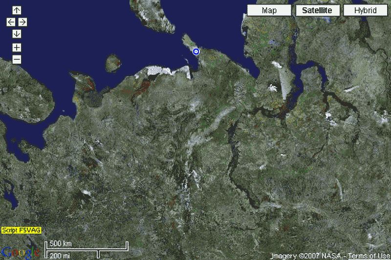

Для изображения была использована карта, награбленая из Google Maps
