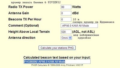

Use these settings to make any TNC into a WIDE1-1 FILL-IN-DIGI:
1) Reset to factory defaults to make sure no wierd settings are in it.
2) MYCALL CALLSIGN
3) MYALIAS WIDE1-1
4) BTEXT !DDMM.hhN1DDDMM.hhW#W1-1 any_other-comment_here
5) B E 60 (60 is 60-ten seconds (10 minutes in TAPR-2))
6) UNPROTO APNXXX <The XXX identifies the type of TNC. See list)
7) HID OFF <this is important to eliminate this useless QRM)
8) DIGI ON
Чтобы использовать TNC (контроллер пакетной связи) в WIDE1-1 FILL-IN-DIGI используйте следующие установки:
1) Чтобы убедиться в правильности установок , проведите переустановку согласно заводским значениям, заданным по умолчанию
2) 2) MYCALL CALLSIGN
3) 3) MYALIAS WIDE1-1
4) 4) BTEXT !DDMM.hhN1DDDMM.hhW#W1-1 здесь может быть любой другой комментарий
5) 5) B E 60 (60 это 60-ten секунд (10 минут в TAPR-2))
6) 6) UNPROTO APNXXX < XXX определяет тип TNC. Смотри перечень)
7) 7) HID OFF <это важно для удаления бесполезной QRM)
8) 8) DIGI ON
Other than figuring out exactly how your TNC handles time in the
BEACON EVERY command (minutes or 10's of seconds or seconds)...
We want a 10 minute local beacon from all DIGI's. They are our
lifelines and we need to know which ones are serving us.
That is all there is to it.
Кроме определения насколько точно ваш TNC регулирует время в BEACON EVERY команде (минуты или 10-ые секунды или секунды)…
Нам нужен 10 минутный местный радиомаяк от всех DIGI-устройств. Они наша рука помощи и нам надо знать, которые из них работают на нас.
Это все, что есть.
