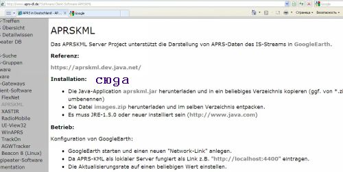

на немецком портале APRS.de увидел клиентскую программу

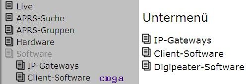

жмем сюда

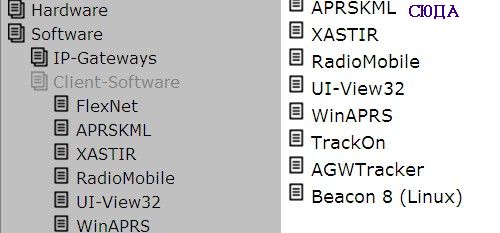

далее сюда
открывается инструкция, как ее установить и что для нее надо?
далее можно последовательно воспользоваться этой ссылкой или перейти на аглицкий вариант

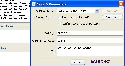

на русском установил и научил меня Сергей RN3DDW

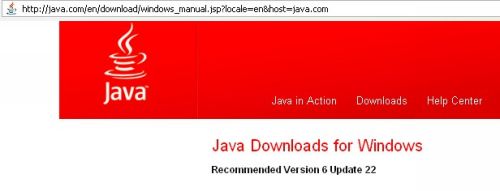

1.обновите до последних версий  Java
2.если Google Earth не установлена, установите
откройте в меню создание сетевой ссылки после заполнения папки Обновить нажмите ок
проверяйте создание  папки!

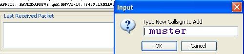

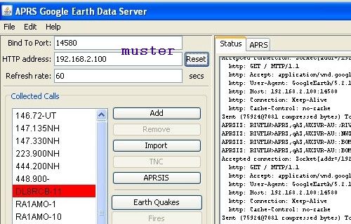

запустите файл aprskml.jar откроется такое окно
заполните band to port, http adress нажмите APRSIS

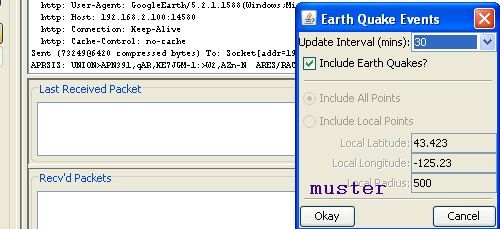

 затем откройте Earth Quake Events и поставьте галочку

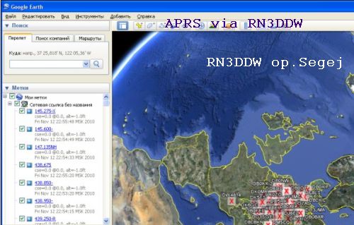

если установки сделаны запускаем Google Earth затем ADD

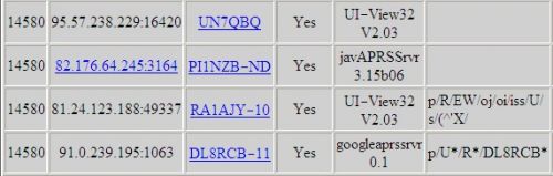

и проверяем работу на aprs2.net

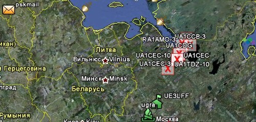

на карте это выглядит так
общий вид на карте у RN3DDW
