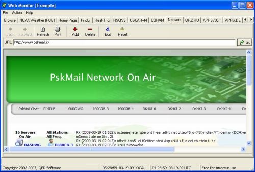

Web Monitor является надстройкой для различных вариантов программы Internet Explorer. Эта программа помогает найти ряд веб-страниц и файлов, которые вам надо контролировать во время особых случаев. Например, во время снежной бури: вам понадобится информация о погоде, сообщение о состоянии дорог, доступ на веб-сайт ARES, кроме этого вы даже можете посмотреть план работы ARES. Программа Web Monitor может сгруппировать всю нужную вам информацию из этих источников таким образом, что в дальнейшем вам не составит никакого труда получить то, что вам необходимо в нужный момент времени.
пример использования (в основном инфо по APRS)
Типовая конфигурация для Web Monitor представляет собой ряд источников (TabSet), которые и продемонстрируют возможное решение.
Во время использования программы Web Monitor, вы можете отмечать свои избранные веб-сайты, которые можно загрузить в виде обозначенной группы (TabSet). Каждую страницу можно скомпоновать таким образом, чтобы она автоматически загружалась и обновлялась через заданные интервалы времени. Любой файл, который можно загрузить в Internet Explorer, можно показать и в Web Monitor.
Для вывода на экран каждой табуляции присваивается определенный адрес URL (или файл). Кроме этого вы можете установить режим обновления и скорость, с которой каждый раз автоматически будет загружаться TabSet.

Изменения сохраняются автоматически – нет функции отмены. Вся информация сохраняется на webmonitor.ini – вы можете создать копию этого файла в качестве резервной копии.
При типовой конфигурации загружается этот файл и некоторые из файлов, имеющие отношение к информации о погоде веб-сайты. Некоторые настраиваются на функцию автообновление.
При использовании:
перенесите файлы в директорий на свой жесткий диск – я использую c:\WebMonitor, но вы можете положить их где угодно.
запустите WebMonitor.exe –
Вам надо посмотреть меню (описано выше)
Ряд кнопок для навигации и управления различными источниками
Ряд страниц/вставок представляющие веб-сайты или файлы
Окно/программа просмотра находятся в центре, где показаны веб сайты или файлы
Внизу находятся два горизонтальных меню – одно для подсказки, другое показывает дату и время
некоторые из страницы/вкладки настраивают таким образом, чтобы загружать веб страницу, а затем регулярно обновлять ее. Другие страницы/вкладки настраивают так, чтобы загружать страницу только тогда, когда эта страница/вкладка выбрана. Для этого существуют четыре установки: вручную, когда вы сами выбираете, при запуске и обновление через некоторое время.
