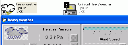

Вначале устанавливаем  3 программы для самой погодной станции WS2300 с оригинального СД из комплекта оборудования.
первой устанавливается Heavy Weather по умолчанию
затем устанавливаем Weather Publisher Software удобная для постоянного контроля в домашних условиях и последнюю с диска Weather Review, применяется для анализа погоды за месяц и более. Смотрим картинку ниже
эти программы можно взять и на www.heavyweather.info
вот главные "заставки программ"

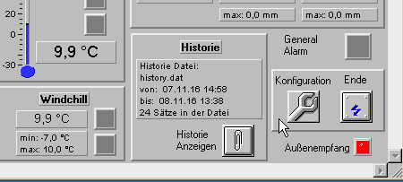

производим настройку Heavy Weather для интеграции ее в программу UI-VIEW32 для этого стартуем

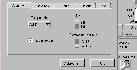

откроется "главное окно" нажимаем кнопку Konfiquration  и выбираем порт для интерфейса с PC первый или второй
остальные настройки не меняем в последствии можно их настроить "под себя" закрываем это окно OK  и далее нажимаем кнопку Historie

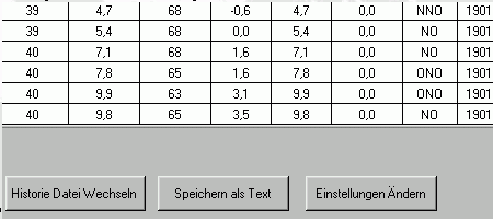

 Anzeigen смотри "главное окно" в этом окне можно просмотреть погодные данные, которые записывает WS-2300 в текстовый файл с расширением .txt, присвоим ему название wx и последовательно закроем окна  нажимая Speichern als Text и OK.*не забывайте его перекинуть во вновь установленную программу UI-Weather.

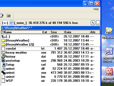

содержимое папки

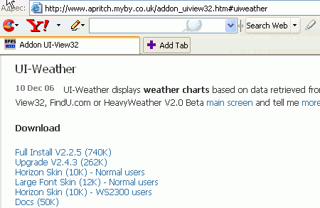

программы можно взять на www.apritch.myby.co.uk

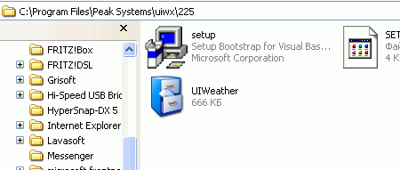

в зипе  версии 2.2.5 3 файла после старта укажите путь в папку UI-Weather

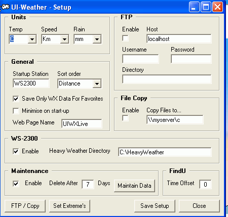

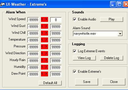

сделайте следующие установки (при постоянно включенной WS самые удобные)
установки подменю рекомендую следующие

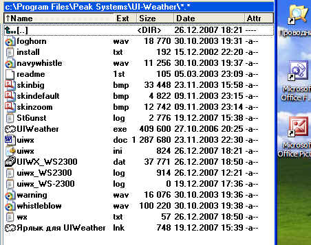

содержимое папки

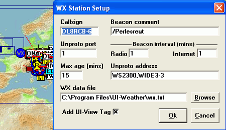

установки в программе uiview32
обратите особое внимание на последнюю строчку WX data file этот путь можно прописать и врукопашную

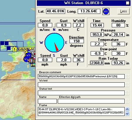

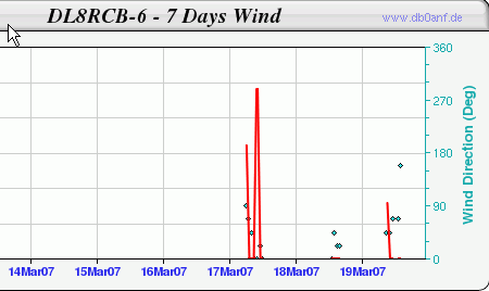

ниже примеры:  как выглядит работа программы в UIVIEW32
ниже пример записи скорости ветра в "окне программы"
нажав кнопку Historical можно посмотреть любой параметр
