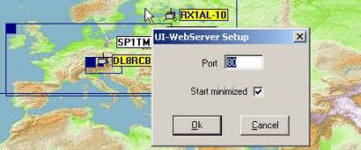

в правом нижнем углу монитора появится иконка PC красного цвета
правой кнопкой мыши откройте меню и setup
выбрать порт.....OK

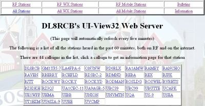

в хелпе Баркера  адрес следующий наберите его в браузере
http://127.0.0.1:8

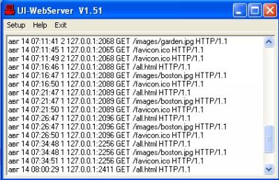

особенно удобно для контроля станций работающих sgate
пример трафика
