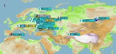

"монитор" до включения опции
1.неумелое использование сети APRS зачастую приводит к
дискредитации и вредительству популяризации этой "нишы радиолюбительства"
2.выше типичная картинка приводящая в восторг "некоторых друзей радио"

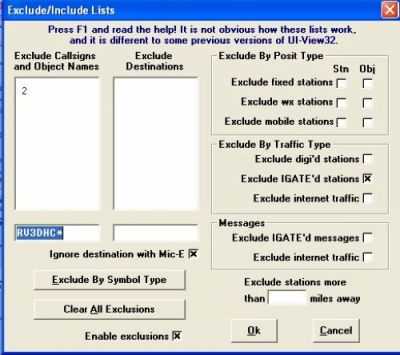

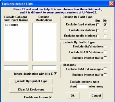

потому смело откройте Setup ....Exclude/Include.......
пропишите ненужный Вам позывной и нажмите ОК
теперь можно еще раз нажать ОК
нажмите Ctrl + F4 или Options .... Exclusions Enabled

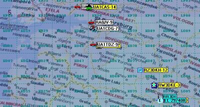

пример "монитора" после включения опции
