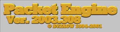

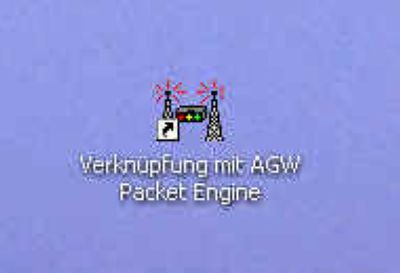

после установки драйвера появится иконка
после запуска драйвера появится "картинка"

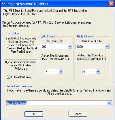

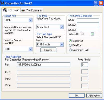

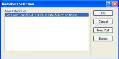

кликнув по иконке выбрать New Port
далее TNC Type выбрать звуковую карту компа
установки проверить
установки проверить

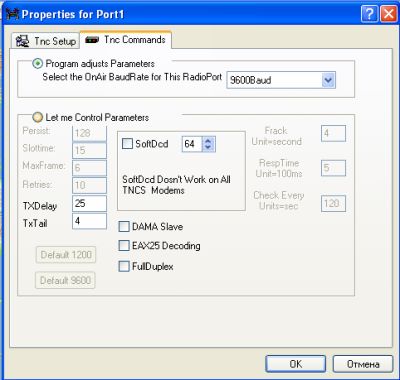

если работать на КВ выбрать 300 бод для укв 1200

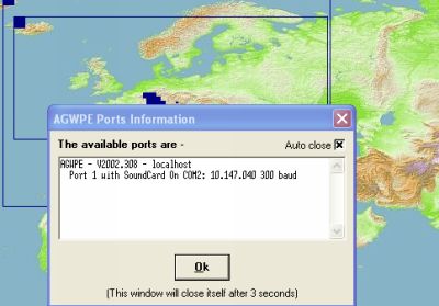

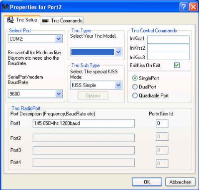

если работаете на кв port 1 отредактируйте 10147.040 USB 300 baud
выбираем сом2 для РТТ и port1 "по умолчанию" для Sound Card

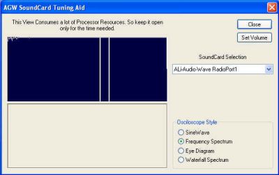

окно монитора AGWPE для 300 бод

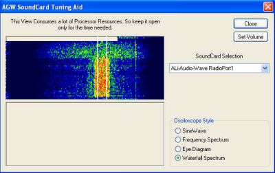

так выглядит пакетный сигнал с хорошим уровнем
если установки правильны символ модема "подмигивает"красным

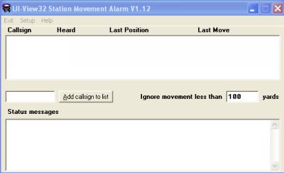

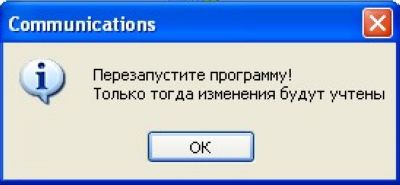

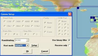

осталось  зайти в UIVEW32 Setup Com ...... Host mode,.....выбрать AGWPE

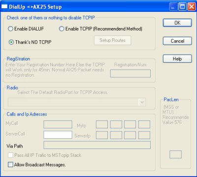

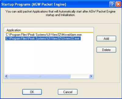

кроме того,воспользуйтесь этим окном пропишите эти 2 пути и тогда Вы можете стартовать прямо из символа AGW,что удобно для тех, кто работает только со звуковой картой
при запуске последовательно откроются окна и программа готова к работе
