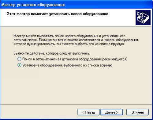

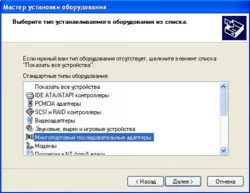

найдите в мастере USB концентратор, замаркировать добавление нового устройства
далее

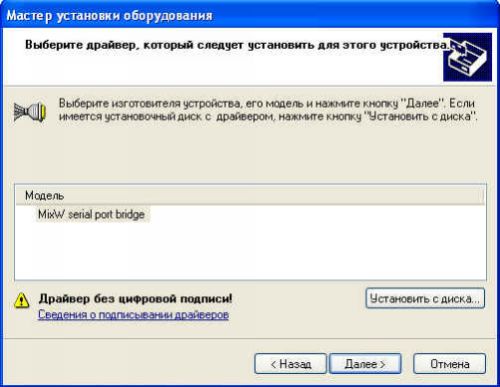

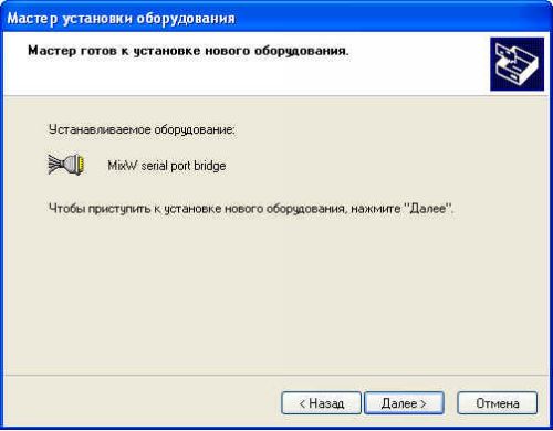

далее выбрать

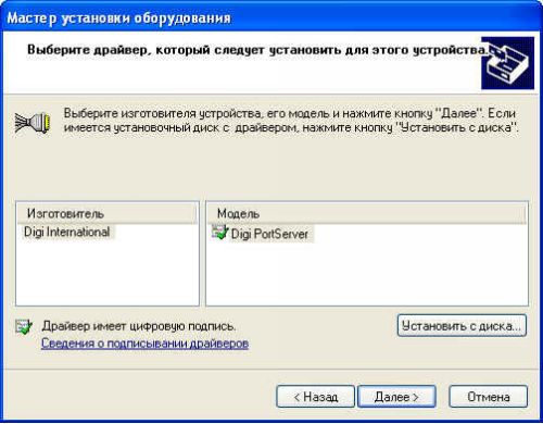

найти распакованный драйвер

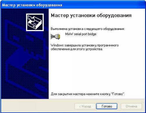

далее
после установки обязательно перезапустить комп

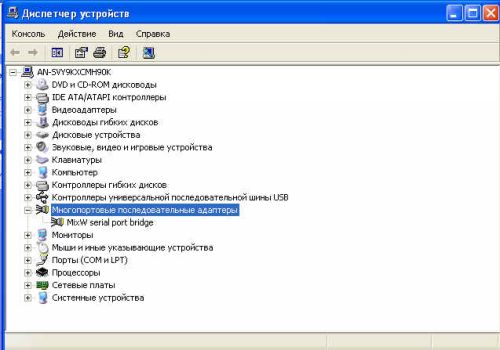

и проверить наличие установки драйвера

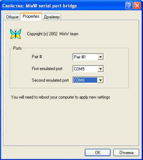

откроем свойства
тут в качестве примера я показал порт 5 и порт 6
рекомендуется еще раз перезазрузить комп

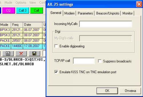

откроем Mix_Win и поставим галочку Emulate Kiss

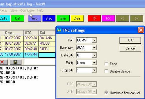

далее Configure
для tnc мы резервировали порт 5 потому показываем его и ОК

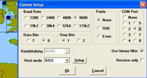

откроем uiview32 и показываем порт 6 host mode setup KISS и OK
перезапускаем uiview32 все комплект к работе готов
