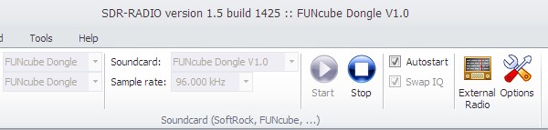

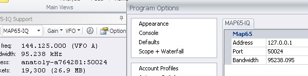

Запустите программу SDR-радио.
Убедитесь, что параметры соответствуют картинке далее поставить галочки
Autostart,Swap IQ

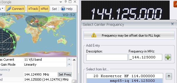

В нашем этом случае частота 144.125 МГц
нажмите Set Freq и впишите частоту во вкладке Funcube Dongle.
Вы можете также изменить усиление LNA, чтобы обойти 0dB в MAP65-IQ ( читайте мануал программы),

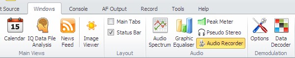

далее найдите закладку WINDOWS
и жмите на закладку MAP65-IQ Support

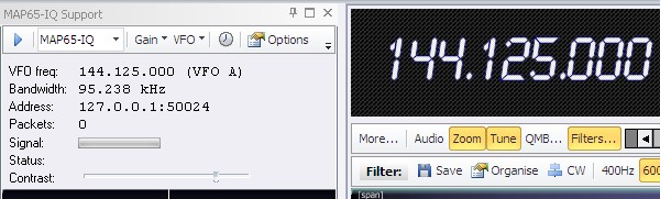

появится картинка, далее жмем Оptions
Теперь зайдя во вкладку MAP65-IQ (см. картину), и проверим параметры установки
они совпадают!

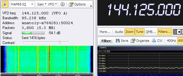

после этого,  жмем синюю кнопку слева, чтобы начать отправлять данные MAP65-IQ.
это будет выглядеть так

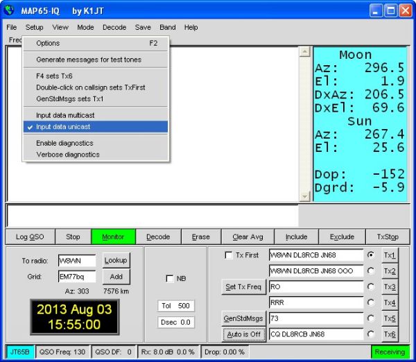

Затем мы должны установить MAP65-IQ.
все установки согласно мануала
галочку Входные данные unicast, как Вы видите ниже.
После этого мы должны получить данные в MAP65-IQ. мы увидим  это после нескольких минут
Вы должны установить уровень RX, чтобы он соответствовал 0dB. Это может быть сделано
изменение установок LNA  Funcube.
Мой совет состоит в том, чтобы сделать уменьшение "пичка спектора" как описано в следующем документе.
http://sdr-radio.com/LinkClick.aspx?fileticket=m0q-Ce7DzF0%3d&tabid=480&mid=973&language=en-US
Это уменьшит "пик центра" на несколько dB’s, и Вы можете получить MAP65-IQ noiselevel
