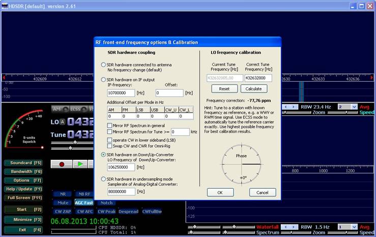

    Самый простой вариант, использовать программу HDSDR.
  9. HDSDR программа обеспечивает  вариант преобразования.
  10. Итак для работы с HDSDR:
  11. зайдите в меню Опции> Опции LO Extio
  12. и впишите LO частота: 106250000Hz  (считать с вашего счетчика частоты, должно быть в Гц)

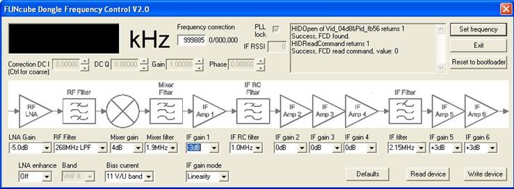

   Запускаем утилиту и вносим изменения LNA-5db,Mixer dain 4db,IF dain1 -3db это установки использовать только для работы на КВ
