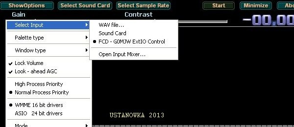

Из папки запустить WRPlus и нажмите на кнопку “Show Options” вверхнем левом углу,
затем нажмите“Select Input”. Вы должны увидеть выпадающие меню показанные ниже.
далее

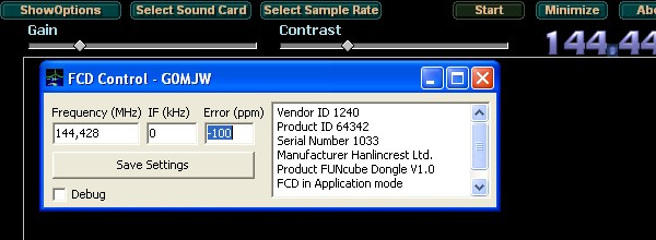

Выберите “FCD – G0MJW Control” щёлкнув по нему,чёрная точка показывает,что он
выбран и следующее окно появиться на экране. Номера “Frequency”, “IF”
и “Error” в окнах могут отличаться, но отображаемая информация должна быть  аналогичной.
Нажмите на кнопку “Save Settings”,чтобы автоматически создать “fcd” ,упомянутый ранее.

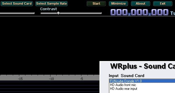

Нажмите на кнопку выбрать звуковую карту, окно показанное ниже открывается.
Содержание не может быть одинаковым, но FUNcube Dongle 1.0 появиться в правом верхнем разделе и нижней части появиться система звуковой карты.Выбор этих двух позиций и нажмите кнопку ОК

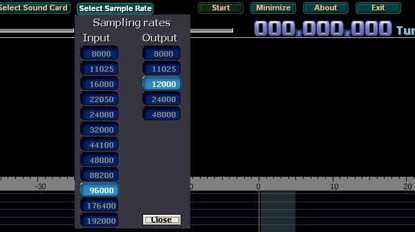

Сделайте выбор, как показано и нажмите на кнопку "Закрыть".
обратите внимание на цифру 020 это смещение от основной вообще при подключении FCD контроль на дисплее частота не будет показана
хотя поддержка и контроль будут осуществляться
Помните, что центральная частота FCD является то, что показанно в окне "Satcontrol".
Сигналы на этой частоте появятся в центре спектра дисплея WRPlus.
Это завершает установку WRPlus.

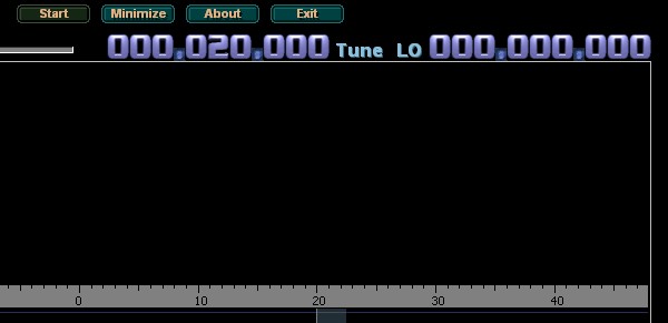

С открытым WRPlus нажмите кнопку “Start” чтобы установит WRPlus работает. Водопад
Дисплей должен рассматривать и шум должен быть услышан из громкоговорителей.

Для достижения оптимальных результатов WRPlus требуется разрешение экрана 1024 * 768 или
выше. Использование 1024 * 768 может запретить отображение всех окон.
Однако это не помешает правильной работе.
