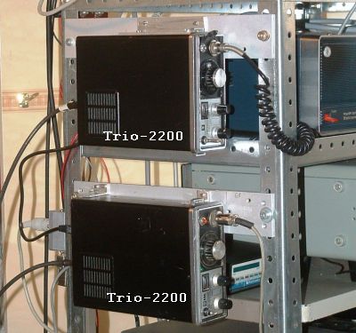

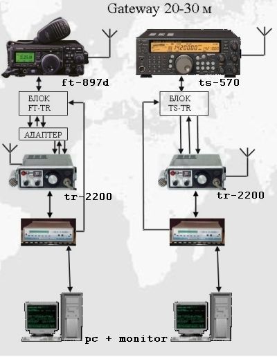

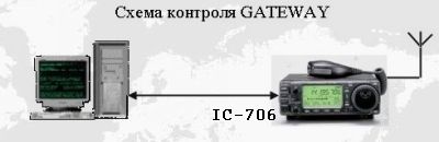

вариант работы переноса станций с 20 на 30 и с 30 на 20
осуществляется через промежуточные укв трансиверы частота 145500
контроль работы осуществляется программой MiX_Win
схема соединений приборов для работы на КВ GATEWAY
2 TR-2200 UKW

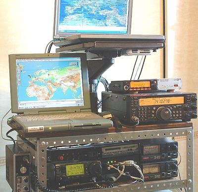

вариант на 30 декабря 2009 года, контроль ft-897

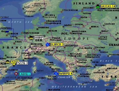

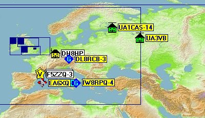

30m UA3VB в данный момент на 20 метрах
20 метров хорошо видно,что станции с 30 перекочевали сюда
30 декабря 2009
продолжение следует

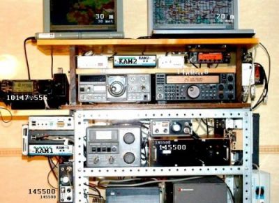

после нескольких месяцев эксплуатации пришлось многое переделать
теперь 30 метров ICOM-706,TR-2300G,KAM All Mode ver8.0
20 метров TS-570D,TR-2300GX,KAM All Mode ver6.0
