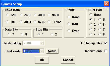

используется вариант 2 х радио-портового KANTRONICS KAM ALL MODE с программой UIVIEW32 к сожалению отсутствие доступной информации по данному устройству и отсутствие необходимых знаний приводит к медленному освоению вопроса
 заходим в Comms Setup и включаем режим KISS

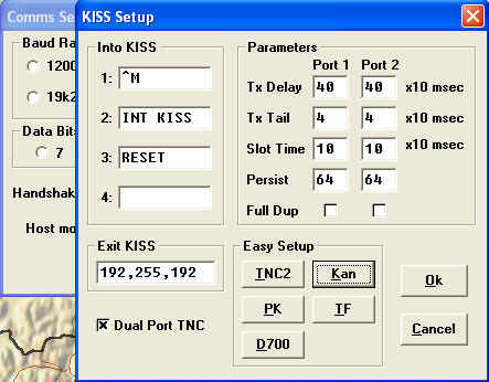

далее клавиша SETUP и клавиша KAM
Port 1 UKW 1200 по умолчанию
Port 2 KW 300      по умолчанию
теперь необходимо правильно прописать порт и анпрото например:
port 2,1 отработает порт2-300 бод и только потом 1-1200 бод
и анпрото смотри пример в хелпе от Роберта Тобола
