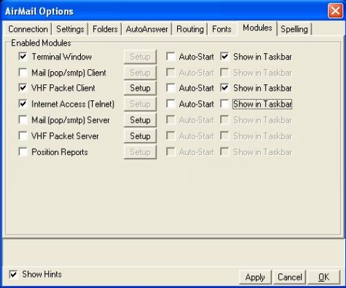

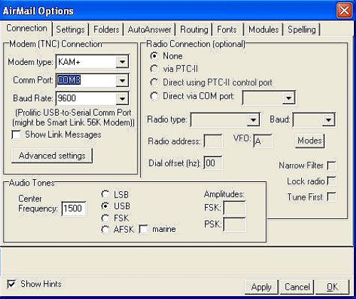

после запуска жмем Tools....setting
если трансивер имеет управление прописываем Radio Connection

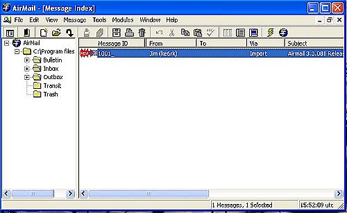

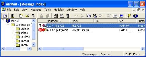

пример получения и отправки почты

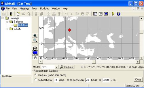

пример "запроса"погоды в данном регионе

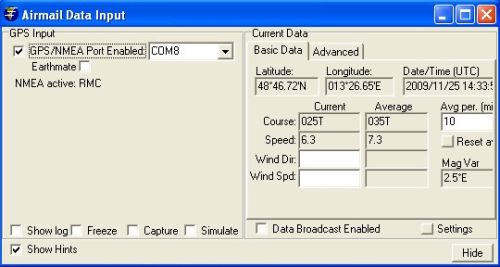

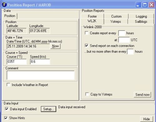

пример инициализации GPS

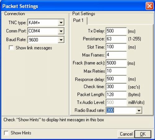

Konfiguration von Packet-Radio in 'Airmail':
’VHF Складывание клиента’ активируют в то время как совсем слева маленький фарш ставит. Один
Приводят нижеследующее окно в щелчок на значок ’Setup’ ему
TNC/PTC выбирает и может ставить релевантные
скрин настроек модема
далее
В большинстве случаев умеют их после выбора TNC/PTC’s
Значения по умолчанию сохраняют. Однако, приспособление в любое время возможно. Если при
первый Connect Flexnet или (X) нета Digipeaters сообщение об ошибке 'txdelay
too long’ возвращается, тогда должен идти эта стоимость при 'Port Settings’
соответствующим образом снижаются.
Будет
далее скрин и далее перевод
Wird ein TNC oder PTC mit serieller Schnittstelle über einen USB-seriell Adapter
angeschlossen (hauptsächlich bei Notebooks), muss man gegebenenfalls den richtigen
COM-Port aus dem Hardwareprofil bei den Systemeinstellungen herausfinden. Im
Dropdown-Menü werden alle verfügbaren COM-Ports aufgelistet.
Mit dem Bestätigen mit dem Button 'OK’ werden die Einstellungen übernommen und
gespeichert.
Seite
Если будет TNC или PTC с серийным интерфейсом о Серийное USB адаптере
присоединено (преимущественно при ноутбуках), должны при случае правильный
Порт COM из аппаратного профиля при системных установках узнают. В
Меню Dropdown все имеющиеся в распоряжении порты COM перечисляются.
С подтверждением со значком 'ОК' установки принимаются и
собрано.
Сторона
