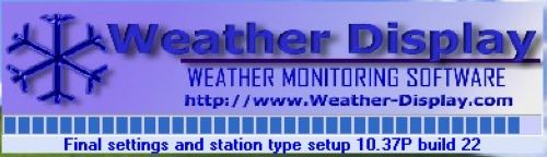

 вариант установки программы Wetter-Display
тут программу можно взять: http://www.wetterstationen.info/weatherdisplay.php
бесплатно
надо заметить,что программа должна быть зарегистрирована
79ам. дол-в

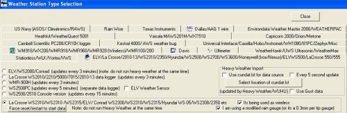

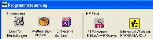

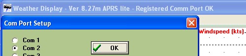

в закладке программирование указать сом порт
далее тип станции поставьте галочки, как на скрине
это важно!

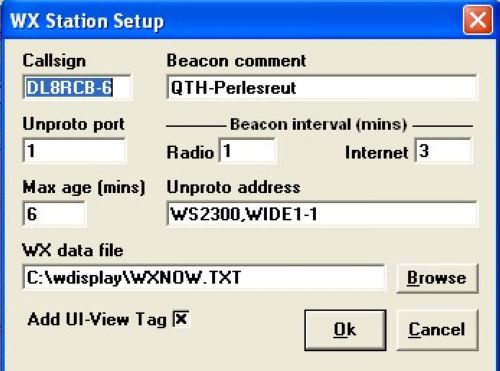

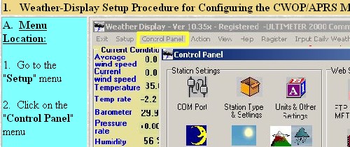

меню setup далее опуститься вниз и найти Create APRS File
включите его поставив галочку проверить создание файла
WXNOW.TXT он должен быть в папке WDISPLAY лучше всего
если вы сами пропишите для него путь в папку

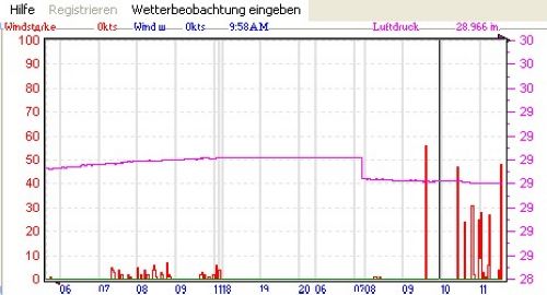

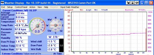

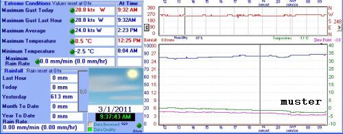

так смотрятся диаграмма на общей панели

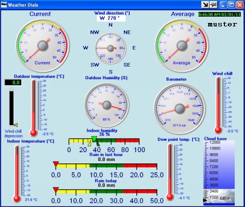

но можно выбрать и такую панель приборов
так прописывается путь файла в uiview32 wxnow.txt
пример "скрытой панели"

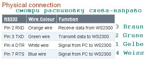

физическая "распиновка" разьема WS2300-com port PC

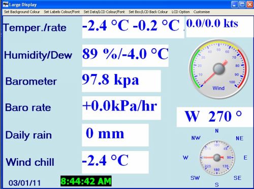

общий вид монитора инициализация выполнена для модели WX2310
вариант опробован win_XP p3
