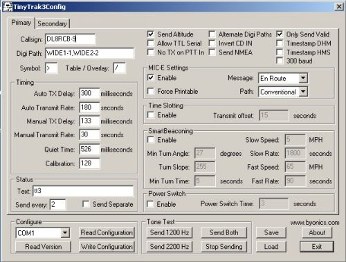

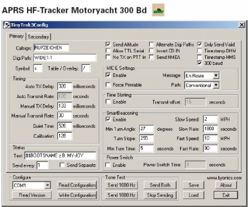

как конфигурировать TT3?

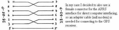

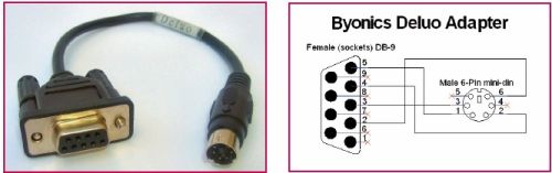

изготовить или взять готовый n-нуль модемный кабель

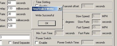

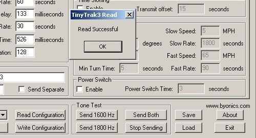

после загрузки программы конфигурации нажмите READ и после записи файл можно оставить, как "исходник"

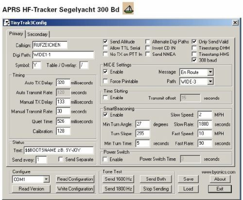

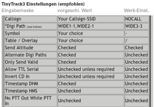

сделайте необходимые установки: пример перед Вами для КВ

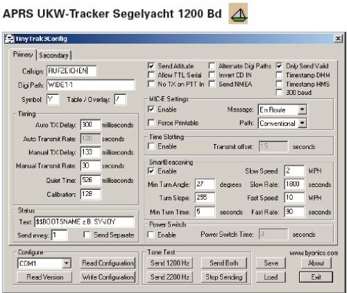

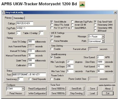

пример для УКВ

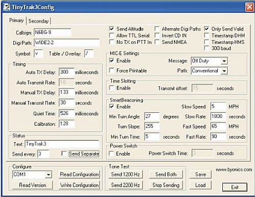

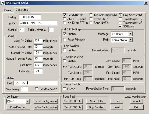

после проделанной конфигурации нажмите Write файл можно также положить,
 как рабочий в "архив" config KW,UKW, чтобы не перегружать информацией

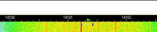

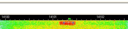

 покажу только картинки 1200 и 2200 Вы можете посмотреть также 1600 и 1800
1200
2200
при включении трэкера последовательно проходят 2 пакета
показывающие "статус" и если "активирован GPS"
так как контроль велся  при помощи MIX_WIN одновременно принимал и UA3VB

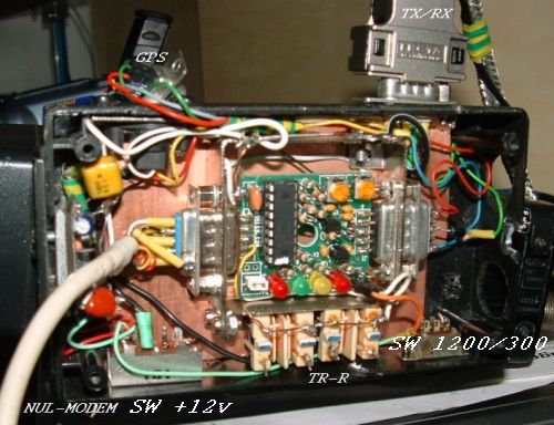

пример работы на УКВ 300/1200 бод совмещен с Albrecht R-102 усилитель 20 ватт
все вместе лежит тут:
http://www.qslnet.de/member/dl8rcb/technikal/tx%20rx/albrecht/1.htm

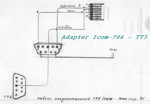

ниже пример использования на КВ трансивер  ICOM-706
ниже адаптер
