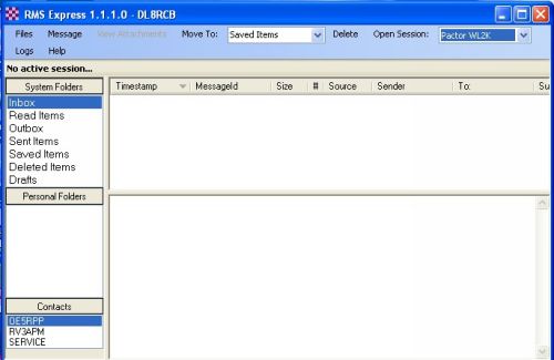

после установки R_M_S конфигурируем

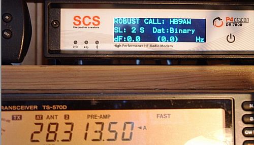

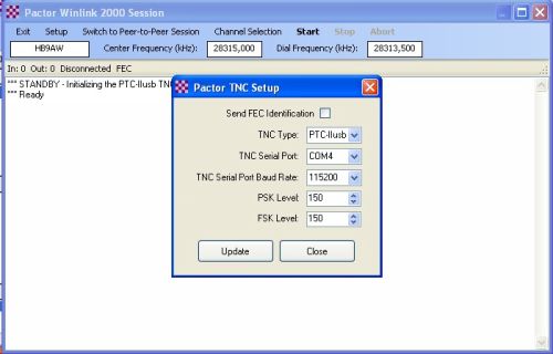

подключение модема

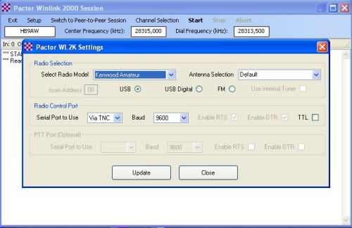

подключение трансивера

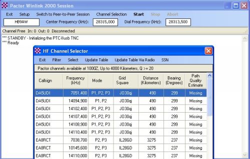

выбираем канал связи

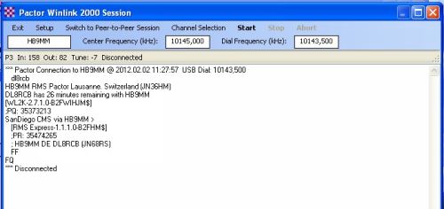

типичное соединение
вот что видим на мониторе в момент коннекта
