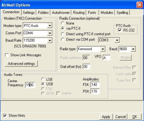

основные настройки модема
1.управление САТ из самого модема

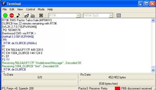

2. координаты вручную
3. соединение происходит даже при 5 ваттах, меньше в Kenwood установить не могу

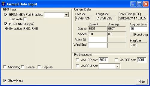

4.активация GPS только NMEA input

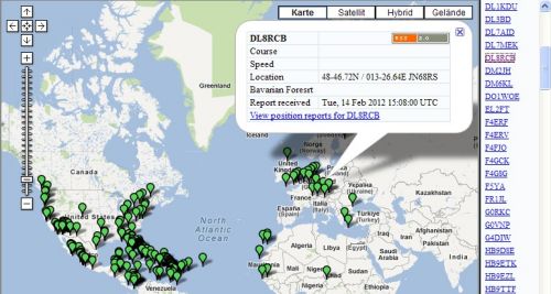

5.теперь можно свое место нахождения видеть на карте
