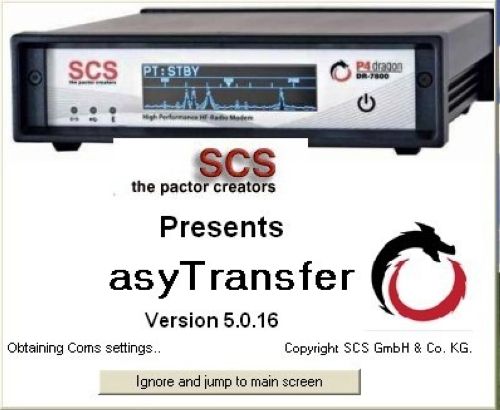

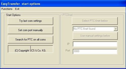

после установки программы  жмем Try last
программа сама находит порт подключения модема
далее

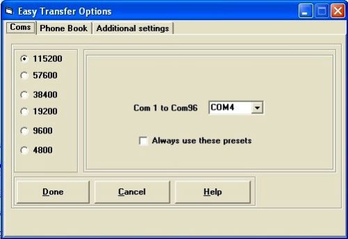

проверяем порт

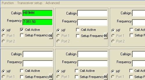

в книге пишем позывные коллег с кем работаем
далее

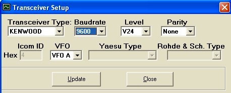

жмем Tx/Rx setup
Level V24 (управление посредством модема)
проводим первое соединение с Игорем ua9kdf 7.035.0 KHz USB
частота выбрана по договоренности так как на 20 ке проход закончился
