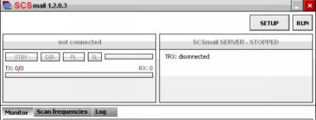

программа свободно лежит на страничке SCS

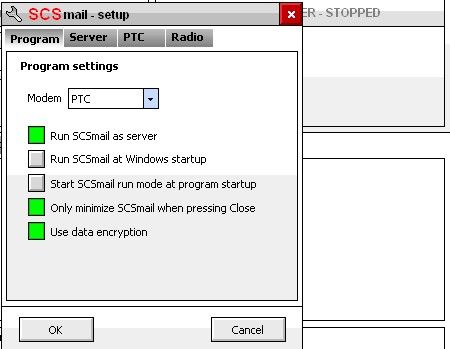

после установки жмем setup

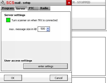

и последовательно активируем  папку Program
Server

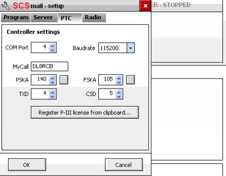

RTC
pska,fska для разных трансиверов немного отличаются

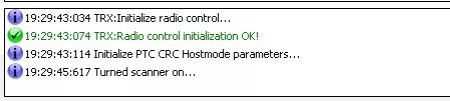

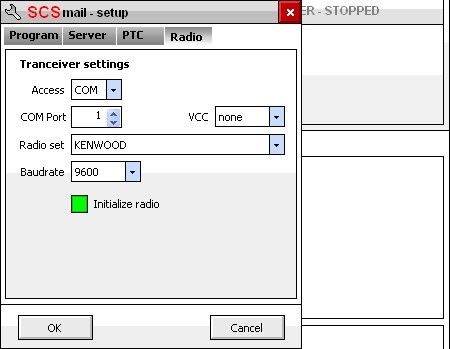

выставил как, в AirMail  via Kenwood
Radio

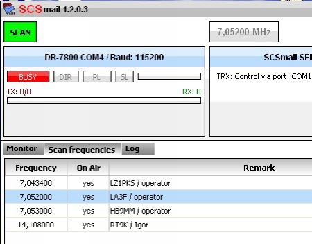

далее нажимаем RUN в мониторе смотрим правильность установок
список станций для сканирования пишем врукопашную
