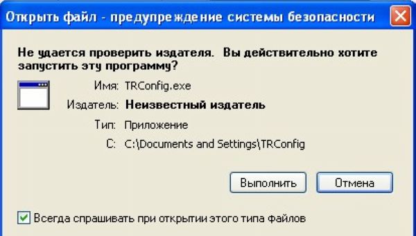

файл сохранен как Robust Packet T- r

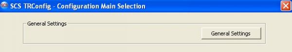

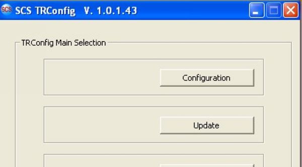

запускаем конфигурацию

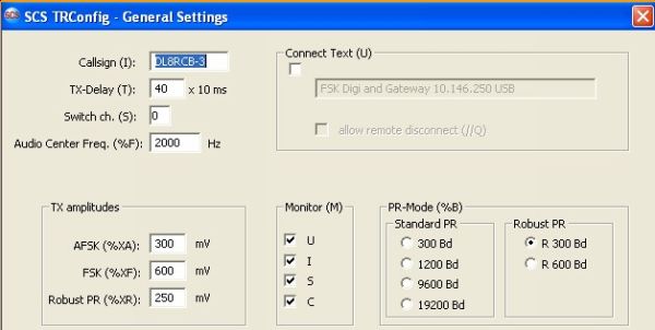

жмем
General Setting

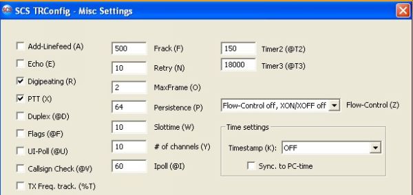

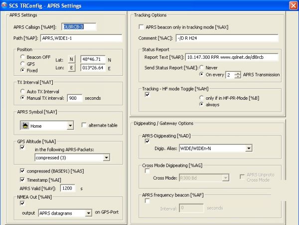

APRS Setting
Misc Setting

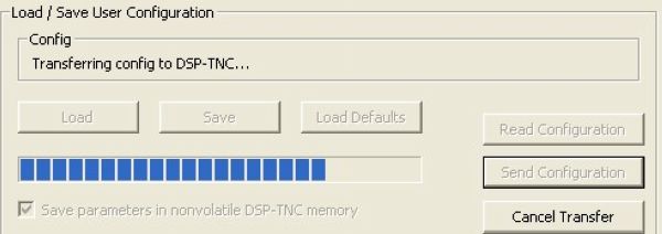

Send Configuration

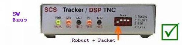

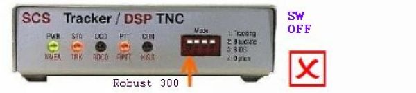

в этом примере поставлен Robust 300 или 300 Bd мы получаем в обеих случаях
Robust  при SW OFF, если SW ON тогда получаем Robust + Packet

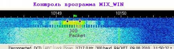

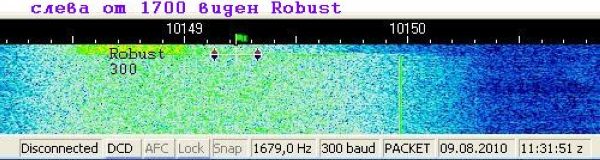

с параметрами частоты на шкале трансивере 10147.270 FT-897
передача 2х пакетов *dual
передача только "Robust"300
контроль осуществлялся на KENWOOD TS-570
частота на шкале 10.147.56
