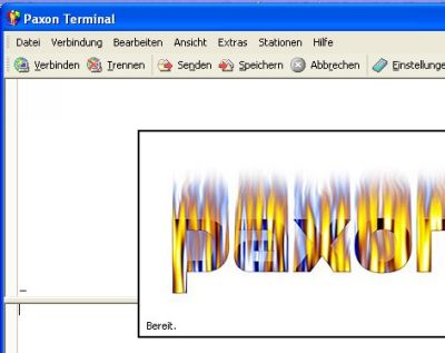

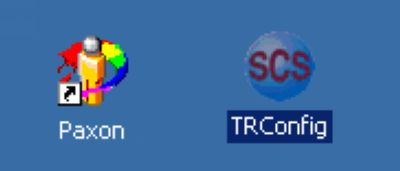

после установки на рабочем столе появится "трэй" Paxon

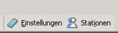

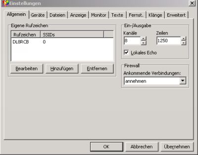

после запуска и картинки нажмите Einstellungen (установки)

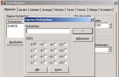

после нажатия откроется окно
нажмите Hinzufugen  и впишите ваш позывной и SSID затем OK

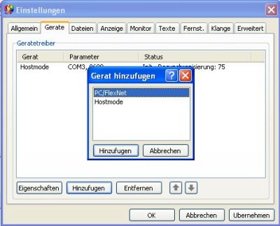

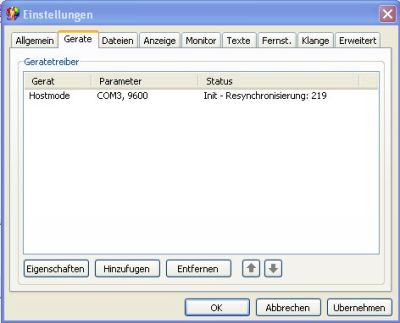

далее нажимаем Gerate откроется внутреннее окно
нажимаем Hinzufugen, и в нашем случае выбираем  Hostmode.
 если загружен PC/FlexNet то помечаем его. далее OK
для DSP_TNC   изменим скорость сом порта на 38400 (делать необязательно)
если порт нужный вам не прописывается 2 раза кликнуть на слове сом откроется дополнительное окно и выставить его врукопашную

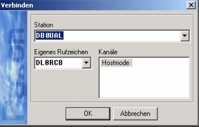

нажимаем ОК и жмем на клавишу Verbindung в меню главного окна
вписываем DB0UAL  для диапазона 80 метров и ОК

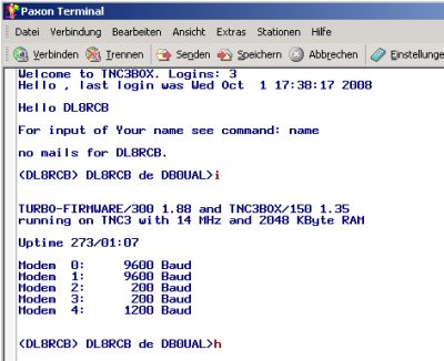

далее запросив Help работаем, как в обычном пакете с BBS
из опыта работы с этим сервером оказалось, что надежное соединение
происходит и в дневное время
не забывайте, что на 80 метрах требуется режим Dig

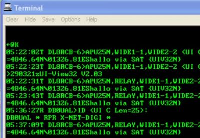

привожу картинку терминала uiview32, так как DB0UAL поддерживает и APRS
