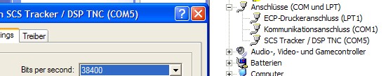

установите СД в ваш дисковод и проделайте все операции по установке USB драйвера
зайдите в систему
найдите закладку портов и откройте ее
найдите SCS Tracker и 2 раза кликните мышей выставите скорость обмена 38400
откройте   в Windows Hyper Terminal и включите модем если увидите эту картинку
значит все сделано правильно

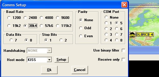

зайдите в UIVIEW32 и поставьте KISS
