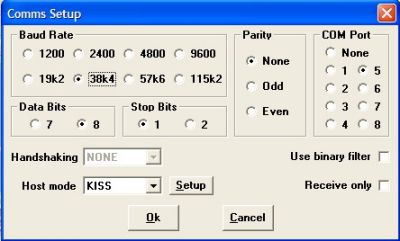

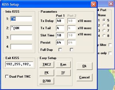

"kiss"  в программе UIVEW32
 нажмите TF .....OK....OK

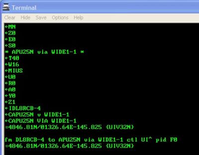

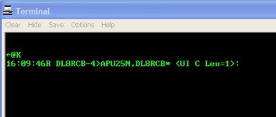

откройте терминал и убедитесь что TNC работает

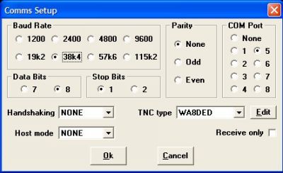

примеры пакета в программе mix_win

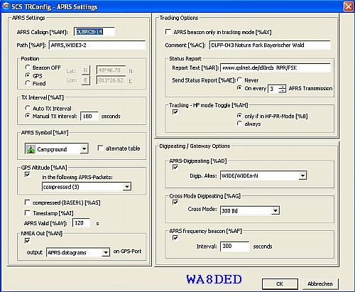

WA8DED
чтобы попробовать вариант WA8DED

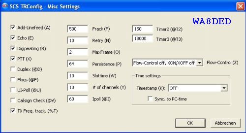

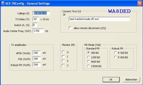

сконфигурируем МОДЕМ смотрите 3 закладки меню
первая
вторая
третья
на модеме Tracking вверх

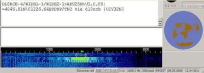

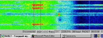

теперь грузим UIVI32 и смотрим в терминале
Terminal UIVIEW32

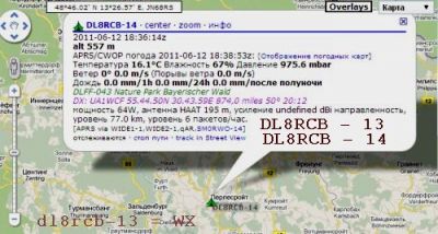

 что и передача погодных данных DL8RCB-13 это погодная станция
