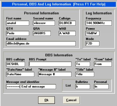

после установки делаем соответствующие записи, кроме BBS Prompt

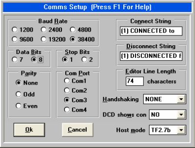

далее Comms Setup..Host mode... и TF2.7b, не забывайте изменить скорость порта.

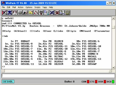

пример соединения с BBS OE5XBL
