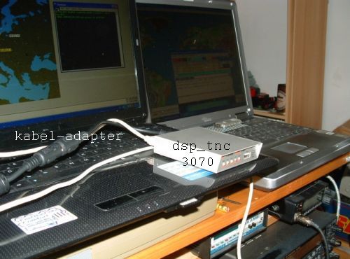

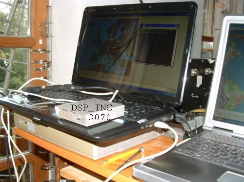

1.здесь показано все что необходимо для успешного подключения DSP_TNC
2.показаны конфигурации UA1COD для варианта мобил-15 без участия ком-па,20м-14 uiview32.

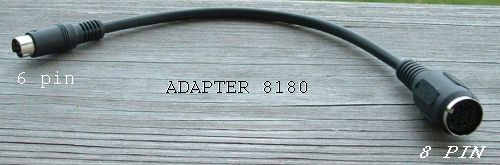

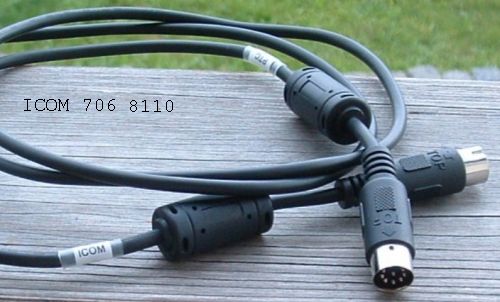

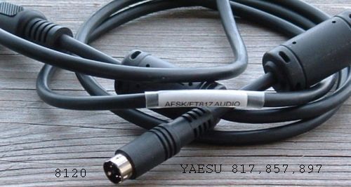

2 варианта  icom - 706 и yaesu - 897 все необходимые аксессуары имеют номер по каталогу SCS
Кабель для YAESU
Кабель для Icom
Aдаптер одинаковый для обеих трансиверов
слева хорошо видно кабель + адаптер
номер по каталогу SCS 3070

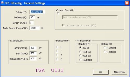

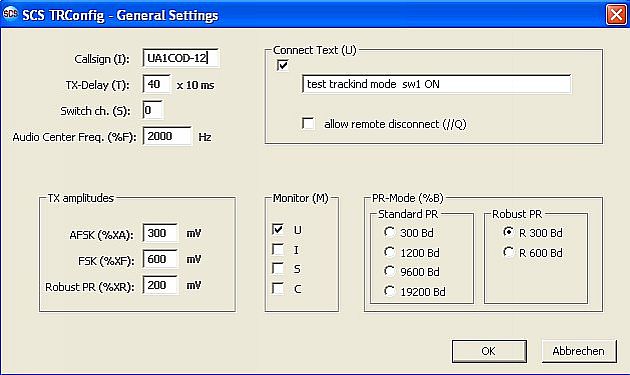

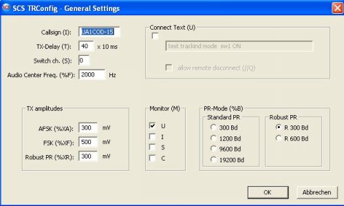

Режим Tracker ( без PC ) beacon Robust ...... Packet

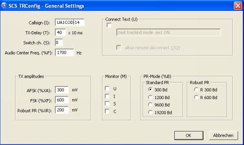

General Setting

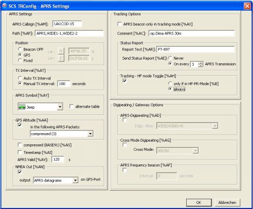

APRS Setting

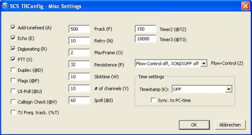

Misc Setting

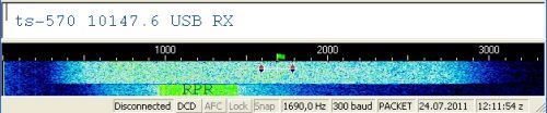

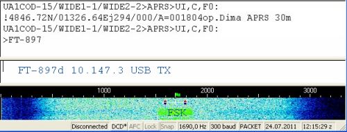

после заливки SW 1 переводим вниз смотрим, что получается на  контрольном трансивере ?
FSK на контрольном трансивере программа Mix_Win
RPR на контрольном трансивере программа Mix_Win
загрузочный файл сделан для UA1COD -15

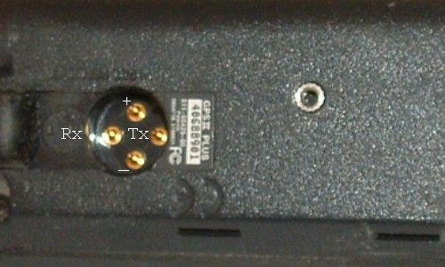

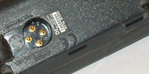

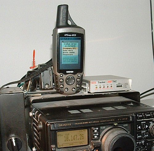

подключение GPS Garmin +12,6v берем тоже что и модем
изготавливаем адаптер согласно распиновке на самом GPS
Garmin GPS -------------------------- PC-R232
Data in -----------------------------Pin 3 (TXd)
Data Out -------------------------------Pin 2 (RXd)
Ground --------------------------------- Pin 5 (GND)
Power Red
Data IN White
Data Out Brown
Ground Black

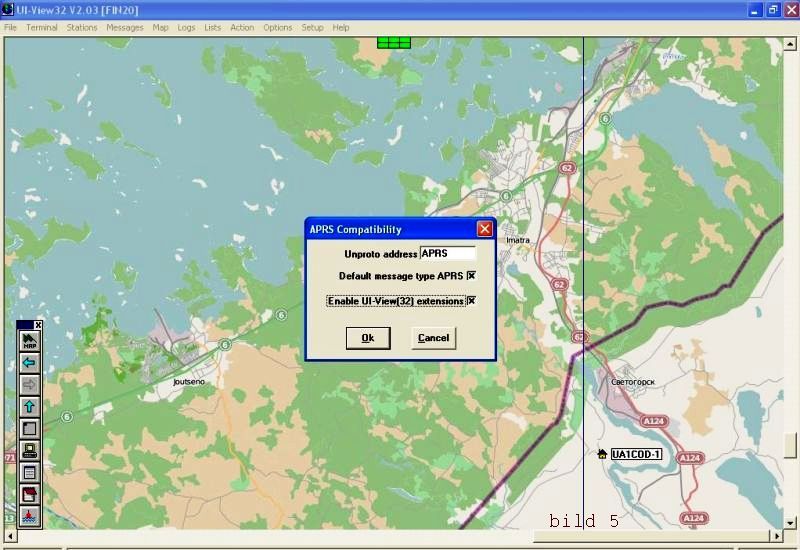

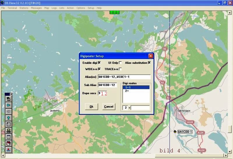

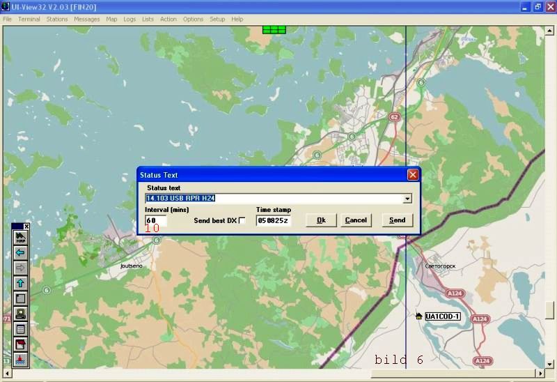

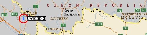

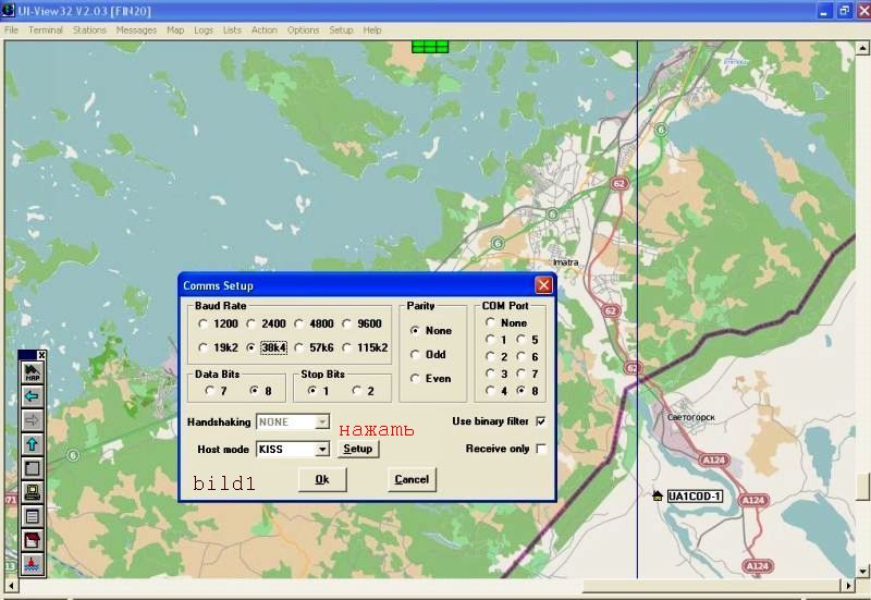

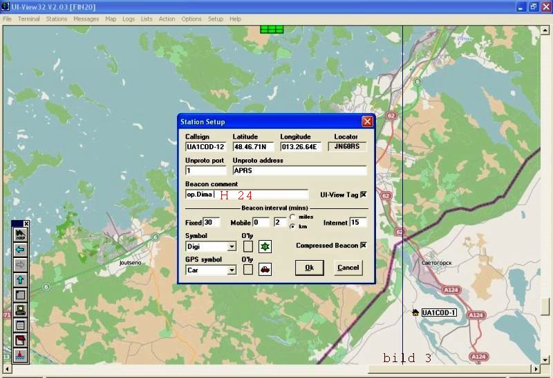

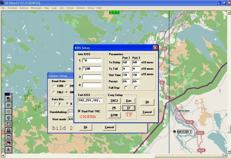

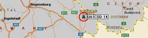

настройка via UIVIEW32 диапазон 20 метров 14.103.00 USB

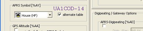

пример: General Setting via 20 m
alternate table для 20 метров
UIVIEW32 Monitor
для 30 метров
UIVIEW32 Monitor

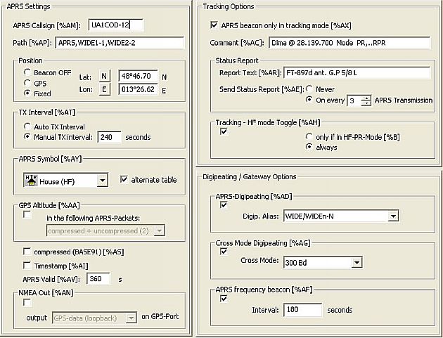

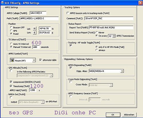

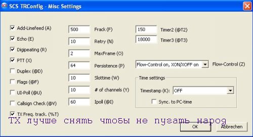

Заливка модема для работы в режиме DiGi без PC.
1. запускаем программу конфигуратор
2. General Setting без изменения
3. APRS Setting ( ниже пример установок )

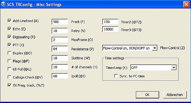

4.Misc Setting  ( TX лучше снять )

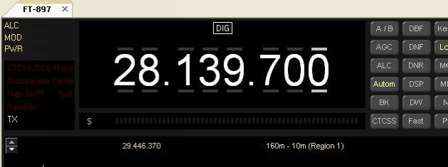

установки для 10 метрового диапазона
1
2
3
4
для FT-897d

конфиг uiview32 RPR для 20 метров
после заливки в генераль конфиг Robust 600 переходим к конфиг uiview32
