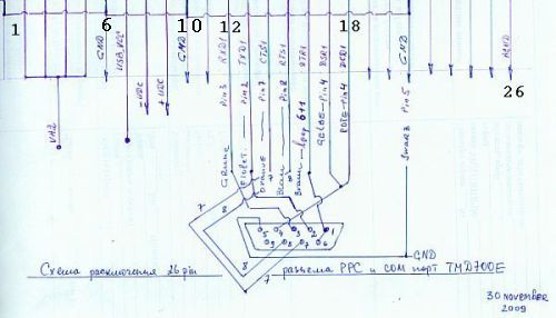

схема расключения 26 пинового разьема для PPC Siemens Loox 600
нумерация слева - направо, рабочие 12,13,14,16,16,17,18 и 1,6,10,21 земля
внизу схема расключения 9 пинового разьема Kenwood TMD-700e
(смотри документацию на Kenwood TMD700e)

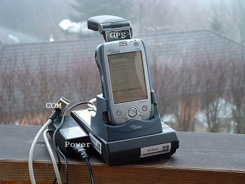

общий вид с блоком питания
