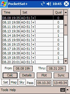

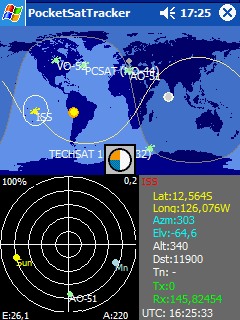

программа PocketSatTracker
(текст взят с авторского сайта)
Программа для КПК под управлением Windows Mobile, предназначена для расчета по данным файлов TLE,
текущего положения спутников, а так же азимута, угла высоты и частот приема/передачи с учетом эффекта
Доплера от точки наблюдения.
Одновременное слежение за несколькими спутниками, освещенность спутников, трек и видимость на карте
 для одного спутника
Получение с GPS приемника координат для точки Наблюдателя (Location) и времени для синхронизации КПК
Составление расписания пролета спутников над точкой наблюдения с сохранением в файл и с созданием
расписания в штатной системе напоминаний ( Календарь - Appoitments)
Выдача данных азимута, угла высоты и частот приема/передачи выбранного спутника на любой COM порт КПК
 (UART, IR, BT...). Координаты выдаются в формате NMEA-183
Частоты приема/передачи задаются для каждого спутника, сохраняются в ini
Расчет положения Солнца и Луны и отображение на радаре для ориентации на месте
Выбор спутника кликом по карте или радару.
Обновление TLE файлов через интернет, cписок адресов (http) задан в http_list.ini
Расчет времени ближайшего появления спутника (расчет не больше чем 1 виток), параметр Tin
Расчет вспышек Иридиумов, экспорт в Календарь или в файл.
