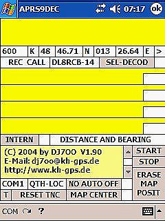

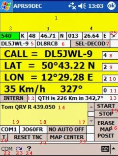

далее описаны опции кнопок управления
1) Showing incoming raw data - "Монитор приема пакетов"
2) Radius of search range in kilometers - Радиус диапазона поиска в километрах
(только данные, поступающие от станций в пределах этого расстояния, будут обработаны в OziExplorer/CE ) пример : 540 км
3) Latitude center of search position - Положение (координаты) центра широты для поиска
4) Longitude center of search position - Положение (координаты) центра долготы для поиска
5) Сall within last decoded UI file - Позывной, декодированный в последнем UI файле пример : DL5JWL-9
6) Сall used for selective decoding mode - Позывной используемый для селективного способа декодирования
7) Тoggle-button "SEL-DECOD" for ON/OFF selective mode - Кнопка включения / выключения селективного режима декодирования (в селективном режиме будут декодироваться только данные APRS в случае, если в полях 5 и 6 данные те же самые)
8) Display of sender call - Показывает позывной передающей станции
9) Display of sender latitude - Показывает широту передающей станции
10) Display of sender longitude - Показывает долготу передающей станции
11) Display of speed and course - Показывает скорость и курс (если доступны)
12) Тoggle button "INTERN" for ON/OFF international mode - Включение / выключение режима "INTERN".
Влияет на интернациональные системы кодировки, и должен быть установлен в ON, если станция
использует другие установки, не совпадающие с кодировкой в Германии.
13) Display of distance (in kilometers) and bearing to received stations - Показ дистанции  км и направления град
до принимаемой станции
14) Display of additional message text's - Показ дополнительных текстовых сообщений
15) Вuttons "START" and "STOP" for short enabling or disabling data decoding - Включение/выключение
16) Вutton "ERASE MAP POSIT" will erase all position markers on OziCE map - Кнопка стирания всех позиций
по установленным маркерам на карте

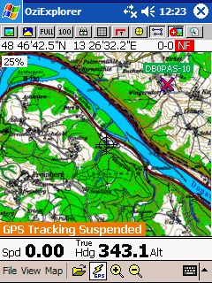

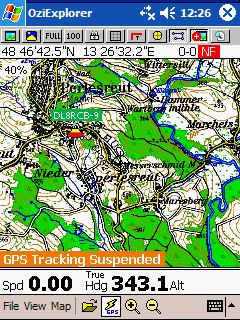

пример отражения позывных на карте OziExplorer/ce район города Passau DB0PAS-10 и моего места нахождения DL8RCB-9,обратите внимание встроенный GPS в данный момент "висит"карты в Ози соответственно 25 и 40 процентов раскрытия.
17) Тoggle button "NO AUTO MAP" will activate/deactive PDA's automatic switch off function when using battery operation
Кнопка отключения/активации показа авто-карты, в случае использования батарейного питания
18) Display of incoming stations "Maidenhead-Locator" - Показывает QTH локатор для станций
19) Display of selected COM port - Показывает выбранный СОМ порт
20) Вutton "RESET" - кнопка сброса в начальное состояние TNC
21) Тoggle button "MAP CENTER" is ON/OFF function for automatically centering OziCE maps according to incoming data
Кнопка автоматического центрирования карты на экране, в зависимости от входных данных
22) COM port selection if another than default port COM1 has to be used
кнопка выбора СОМ порта, если не используется по умолчанию СОМ1
23) Вutton for bringing program "OziExplorerCE" into foreground - Перевод программы в фоновый режим
24) Вutton for showing version and copyright informations - Показать версию и копирайт информацию.
25) APRS symbol with only limited decodability by OziCE - Использовать символ с ограниченными возможностями ??? пока не понятно что это!
26) Тoggle button "T" for ON/OFF test mode - Включение/выключение тестового режима
декодирования

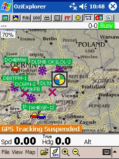

пример карты центральной Европы с позывными
