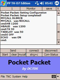

тестируем пакетную программу от DC7DS

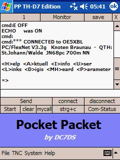

после подключения tx/rx переведите его в режим tnc и нажмите start далее нажмите connect и внесите позывной вашей BBS пример: oe5xbl

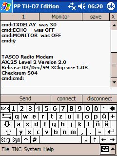

ответ BBS на команду user             нажмите monitor и включите ваш прибор вы увидите версию вашего
tasco radio modem
