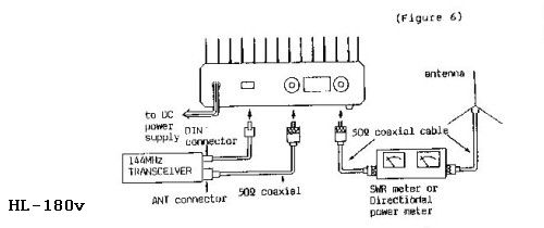

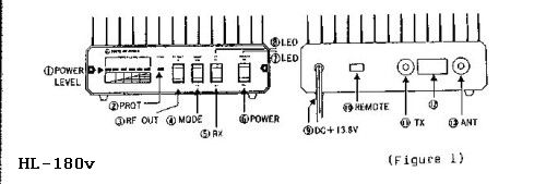

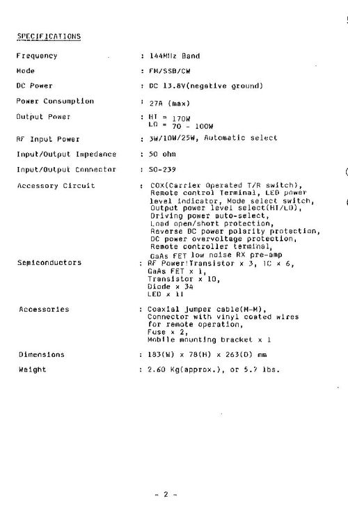

усилитель фирмы Tokyo HY-Power
план подключения внешних устройств

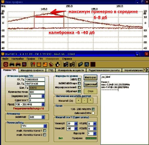

просмотр сквозного канала предварительного усилителя прибором NWT
